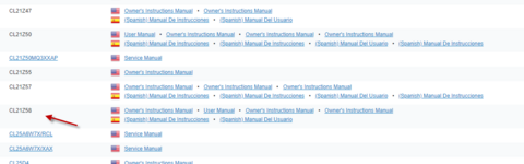

En el manual de servicio, generalmente, venía el listado de los valores de configuración. Trata de descargar el manual y ver si los puedes reponer.
Hola Mcraven, muhcas gracias,
Estuve buscando el manual de servicio en la pagina Samsung Tv User Manuals Download | ManualsLib
Pero justo ese modelo no lo pude encontrar
Encontré uno parecido, con algunos valores que indican modificar, el
CL34M9P8X​
Quizas pueda funcionar, voy a probar con esos valores
