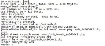

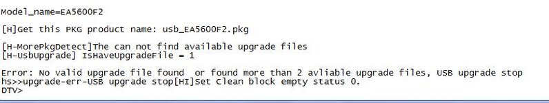

El proceso fue fallido escribí mal el offset pero ya se que eso tardara horas de horas, quería respaldar el emmc para probar otros boot y usar otro upgrade ya que me rechaza el archivo que obtuve de varias web.
Cuando quiero iniciar el update al inicio aparece esos datos
[H]Serial product name:Id=27,str=SA5600F2,Len=32
[H-ReadTVSerialModel]Tv Serial Model name pkg: usb_SA5600F2.pkg
Pero al final el archivo que tengo es el siguiente y el cual me da error al iniciar el upgrade
Model_name=EA5600F2
[H]Get this PKG product name: usb_EA5600F2.pkg
[H-MorePkgDetect]The can not find available upgrade files
[H-UsbUpgrade] IsHaveUpgradeFile = 1
Error: No valid upgrade file found or found more than 2 avliable upgrade files, USB upgrade stop
hs>>upgrade-err-USB upgrade stop[HI]Set Clean block empty status 0.
DTV>
¿si uso el boot que tienen posteado para esa main sera compatible con el upgrade que tengo?

En el proceso que te encuentras necesitas tener un respaldo de los datos emmc para si algo no sale bien regresar el board a la condicion actual, ya sea que decidas renombrar el archivo pkg con que cuentas o cualquier otra operación que realices, si tienes el au6438bs debes intentarlo, en mi experiencia es necesario que los cables D0 , CMD , CLK , sean lo más cortos posible no más de 10cm, hay veces que funciona con la propia fuente del tv y en otras ocasiones es necesario alimentar el regulador de los 1,8vccq en su entrada con 3,3vcc desde una fuente auxiliar , y mantener puenteado el cristal, ya con el respaldo a esperimentar, es lo que puedo aconsejar.
¿Si uso el boot que tienen posteado para esa main, será compatible con el upgrade que tengo?
No sé a qué archivo te refieras, pero adjunto el bootloader que funciona para varios SoC Mediatek, incluyendo al MT5659, tal vez sea el mismo al que te refieres.

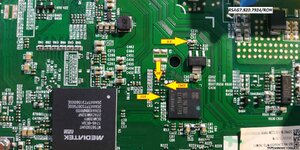

Si ese archivo de boot quiero utilizar y con suerte después instalar el update que tengo a la mano, pero antes pondré manos a la obra a intentar de nuevo leer la emmc por pinout, no uso el au6438, yo estoy comenzando con un lector de microsd que ya me funciono una placa de la marca TCL incluso a 4bit de lectura.
Muchas veces es necesario retirar las resistencias en serie de la e-MMC con el procesador, ya que la baja impedancia de E/S, afecta en la lectura o escritura.
Yo voy probando en retirar primero la resistencia de DAT0, si no se puede leer, prosigo con retirar la de CMD, CLK no suele dar problemas.
Es importante que siempre existan las resistencias pull-up, y con las de la tarjeta basta.
El cristal únicamente lo puenteo de lado a lado, nunca hacia negativo.
Así está constituido la distribución de las conexiones del emmc.
y así es la información que encontré con el pinout equivalente solo tengo duda del punto de 3.3v, si realmente tengo el vcc del lector sd en inyectarlo en ese punto.
para evitar daños al regulador de la placa pienso cortar la pista de 3.3v para así aislar el regulador de la placa.
Tienes un lector de SD y que no es basado en el chip au6438bs que además este tiene al igual que el au6438bs alimentación para vcc y vccq y tienes temor de alimentar con su respectiva tensión de 3,3v el regulador de la placa por si hay un consumo muy alto y pudiera dañar el lector?
si es eso lo que dices lo deseable es que solo alimente la memoria y nada más, ahora en mi caso cuando yo trabajo nunca uso las tensiones que proporcionan estos dispositivos lectores de SD y solo lo ocupo para procesar datos y se evita así complicaciones, la alimentación de energía la proporciono con una fuente auxiliar externa de 3,3v alimentando la entrada del regulador de 1,8vccq , en otros casos uso la fuente del propio tv.
Aquí muestro una vista más amplia del circuito y es bueno tener presente lo que comentó el colega D@rkbyte sobre las resistencias pull-up que como se puede apreciar en el esquema solo la línea CMD muestra una resistencia pull-up externa las demás supongo las tengan dentro del ic de memoria si no en el SOC aunque este debe quedar en estado de alta impedancia de sus líneas de datos , cmd y CLK al dejar de funcionar con el cristal puenteado, de no quedar con alta impedancia se debe desconectar las resistencias de acoplo entre el SOC y la memoria como dijo anteriormente D@rkbyte, ahora el lector SD pudiera tener sus propias resistencias pull-up y esto salvaría la situación, en ultima instancia habría que conectarlas.
