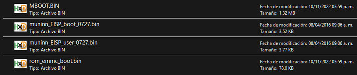

Hola a todos. Tengo el chip MSD8731-Z01-DA1
¿Qué herramienta debo utilizar para modificar su .bin? Gracias.
P_Tool no te servirá, se requiere Mstar TV System Tool.
Adjunto una versión más actual.
Gracias por la respuesta y por el archivo. Mi problema es que no tengo los archivos adecuados para escribir mboot en nand. Estoy usando RT809H y ya probé Mstar TV System Tool, pero no puedo acceder a Dram porque no tengo un cargador o script ARM adecuado. Por lo que pude descifrar del archivo guardado en la nand, Munich es un ARM Cortex A9, que no tiene flash físico. Old Nand tiene 8 bloques defectuosos. Escribí una nueva nand con lo que guardé de la anterior, pero no sirvió de nada, probablemente el archivo esté demasiado corrupto. Mi placa no entra en modo de espera para acceder a la consola.
¿Me puede comentar cómo obtener estos archivos en una tarjeta Mstar?
Mboot.bin
Muninn_EISP_boot_0727.bin
Muninn_EISP_user_0727.bin
Rom_EMMC_boot.bin
Gracias.
Es complicado, se deben tener conocimientos en Linux y modificar el Kernel con "make menuconfig" para obtener los archivos Muninn.
Los que son fácil de obtener son: MBOOT.bin y rom_emmc_boot.bin
Estos se obtienen al desempacar el firmware...
MBOOT.bin = MBOOT.bin (MStar Bootloader).
rom_emmc_boot.bin = sboot.bin (Secure Bootloader).
Aquí los adjunto.
  • MBoot_0727.7z
    487.7 KB · Visitas: 214
