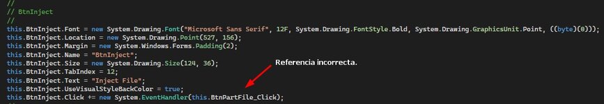

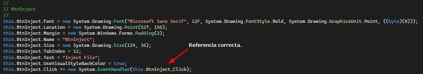

Actualización v4.1
Se corrige un bug en la referencia del botón "Inject File", bug encontrado por @omar fernandez
