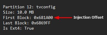

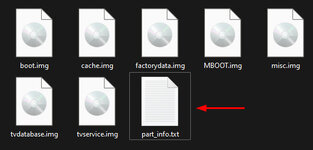

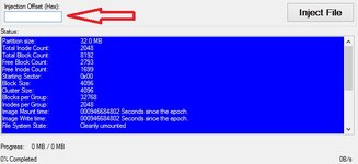

@D@rkbytes
Todo eso se puede hacer con esta aplicación.
Ya teniendo la partición desempacada con la utilidad "ext4 Image Extractor" del menú Utilities, pasas a la utilidad "Ext4 Image injector"
Ahí seleccionas el volcado de la eMMC, la partición original Ext4 y el directorio donde se extrajeron los archivos, que son los modificados.
Estableces el offset de inyección para la partición que se obtiene del archivo "part_info.txt" como First Block y sería todo.
Presionas el botón "Inject File" y comenzará el proceso.
Con la aplicación Mstar USB Dump Extractor es lo mismo, pero los procesos son directamente realizados en el volcado dentro de la memoria USB.
