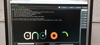

Buenas saludos al creador de esta herramienta. Tengo un tv que no pasa de la configuracion inicial o se queda en logo y se reinicia. Al darle en Systen recovery de la herramienta en modo debug marca el error de la imagen adjunta. Me podrias ayudar? El tv es un Hyled3244nim, main *35024375 es una Mstar.

Sería bueno si en vez de una imagen, subes la impresión del Log en un documento de texto.
Es recomendable que uses la última versión tv debugging tool que si no me equivoco anda por la #6.

El Log de STBY se entiende, pero el registro de depuración ni un chino lo descifra.
Adjunto una captura de lo que se muestra al abrir el documento de texto.
¿Usaste la versión más reciente del TV Debugging tool?
    738 KB · Visitas: 17
Yo sí lo veo correctamente, al parecer está dañada la partición recovery.

ok entoces la solucion solo seria reprogramar la emmc con alguna dump? O hay alguna otra solucion?
    127.8 KB · Visitas: 11
Pues sí pero tiene que ser la misma, y si se tiene la que corresponde, es porque se tiene el firmware o un volcado.
Por lo cual, sería mejor reinstalar el firmware o grabar el respaldo.
Y lo más seguro es que se encuentren otras particiones dañadas, así que también sería conveniente revisar el estado de la e-MMC.
