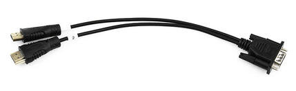

Sucede que la mayoría de tarjetas tienen marcado el puerto serial con las siglas TX, RX y GND.
Y en las que no lo tienen suele ser porque se conectan por el puerto VGA, HDMI, USB o 3.5 mm.
Así que como esto de las conexiones es muy genérico, no tendría caso.
Sobre los conectores también hay información sobre cómo hacerlos, pero ya los venden hechos.

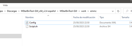

Estoy tratando de reparar una placa main que le instalaron un firmware hecho para un panel diferente y no me da imagen , quisiera saber si alguien sabe como modificar desde la memoria spi o de el firmware modificar el parametro del panel ? Gracias.
Hola. ¿Cómo estás? Ya intenté habrir el firmware con el MStarBinTool GUI pero en la parte de particiones no me aparece ninguna y cuando le doy a desempaquetar no crea ninguna partición, solo dos archivos, uno congif.xml y un script .
Intenté usar las herramientas que son para MStar pero con este SoC de la familia Nugget con memoria NAND Flash me dice que no es un archivo MStar.

Hola. ¿Cómo estás?
Bien, gracias, espero que tú también.
Los particiones que se extraen con MStarBinTool GUI se basan en un script genérico.
Si el firmware no contiene ese script, el programa no podrá extraer las particiones.
Un script genérico de cabecera MStar es así:

Si te fijas, todo está basado en instrucciones para eMMC, no para NAND Flash.
Buenas tardes a todos, tengo una TV Hyundai con la tarjeta P50.2831TV V5. La estoy conectando con el software y que de antemano muchas gracias por el aporte. Ahora el asunto es que solo recibo símbolos en la consola. La falla es que no enciende, solo queda la luz de standby encendida. Verifiqué el funcionamiento y la impresión es que es el firmware.
Nota: Si alguno tiene el firmware, se los agradecería muchísimo.
    120.3 KB · Visitas: 121
