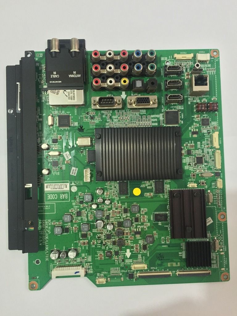

Busco la manera correcta de reparar esta tarjeta de TV.
El problema que tiene es: las 4 entradas de HDMI no funcionan, es decir no ingresa ninguna señal de video ya sea de BD, PS4 o un decodificador de cable TV.
Buscando por la web, me topé con pocas soluciones, y una de ellos fue el más bizarro método, pero al parecer le funciono, al individuo y no solo a él, también a sus seguidores.
esto de hornear por 10 min. A 200°C podría resultar 2 cosas: que se malogre mas o que se arregle.
Que componente Uds. Resoldarian?

No le he prestado mucha atención al esquemático pero creo que te toca resoldar IC100 si no me equivoco, no se si será un BGA u otro encapsulado más "fácil". Pero yo no la metería al horno.

Que número tiene el chip controlador del HDMI? ICxxx que? No se distingue.
Revisando el documento que aporto hellfire4, en la página 34 viene la parte del HDMI, circuito IC8300/TDA19997.
Necesitas aplicar calor a las pistas del chip para descartar alguna parte mal soldada. Después, con un multimetro, verificar componentes activos asociados a esa área y luego energizar para verificar voltajes.

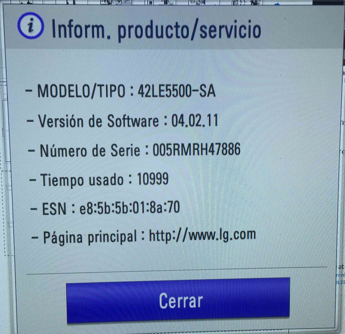

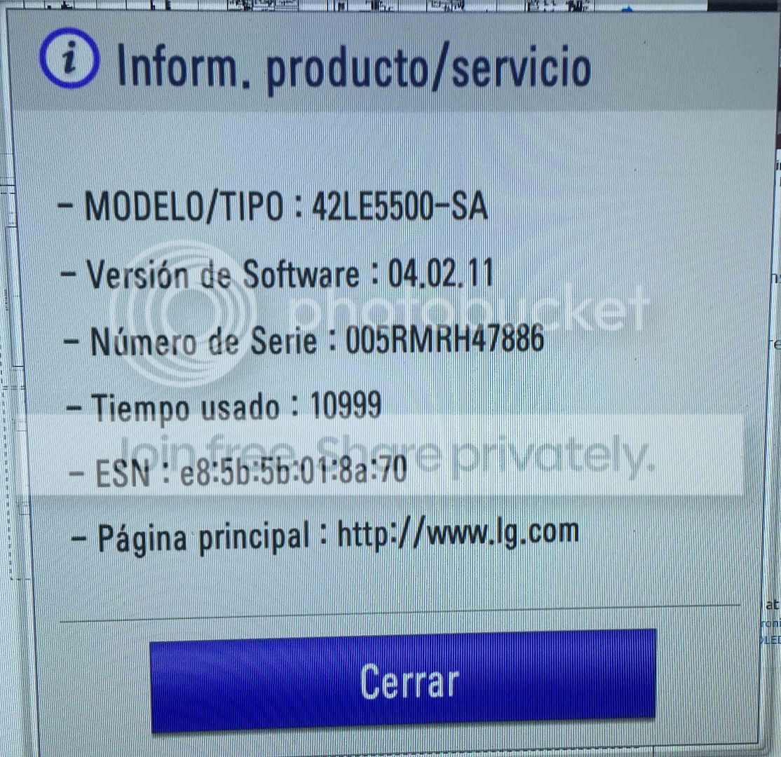

Antes de usar una pistola caliente o de calor, decidí 1ro, actualizar la Vs del software, a veces puede ser la solución, LG no ha actualizado este software desde hace más de 2 años, que lo deje.
Así que en estos días le echo mano de nuevo a mi TV y pondré más atención en el IC 8300.

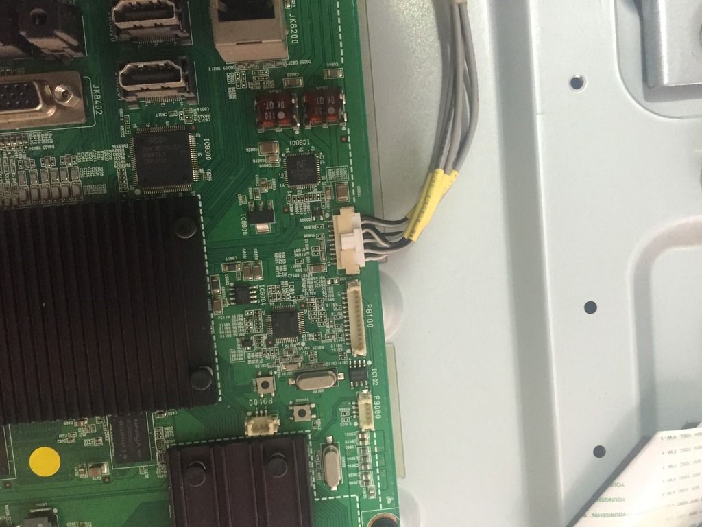

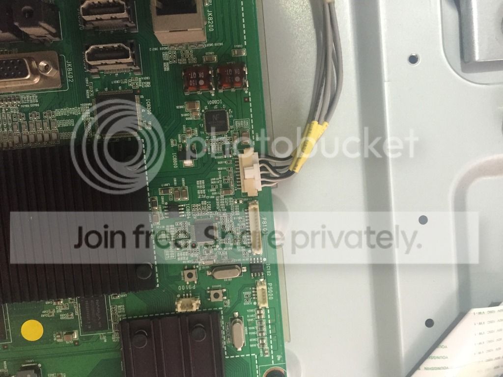

Lamentablemente le resolde las patitas de este Micro que controla las entradas de HDMI TDA19997hl/c1 y creo que no lo deje bien, pero creo que también estuvo recalentado, tal como les muestro en las fotos, que esta vez tome con una cámara de mayor resolución.

Este es el micro-controlador para los HDMIs y luce como quemado Que opinan Uds ?

No le metí al horno, pero si le pase la punta caliente a las patitas del IC del HDMI y no pasó nada.
Quizá tenga que hacer lo mismo con el IC principal.
Hiciste una especie de Reflow que consiste en fundir el propio estaño con el agregado de calor y decapante , eso no es tan bueno y suele durar poco. Funciona mejor si le agregás decapante y también estaño de 60% y lo vas corriendo ida y vuelta entre las patas , luego debes ir corriéndolo hacia uno de los costados para eliminar el que quedó entre pistas.
También deberías hacerlo con el otro integrado.
Si lo lográs hacer andar habrá que verificar cual es el que calienta y , o ponerle un disipador , o agragarle un ventilador
