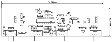

Les dejo un bosquejo mas o menos rápido de lo que sería el preamplificador con el TDA1524. Las resistencias que se ven en serie con los potenciómetros de control son para limitar la ganancia a un máximo de 16dB y los controles de graves y agudos están limitados a +/-10dB... pero esto es teórico, veremos cuando lo pruebe 🤷‍♂️
El cálculo de las resistencias de los controles de tono se logra analizando cuales serían las tensiónes necesarias para los +/-10dB (que son casi las mismas para graves y agudos) y resolviendo un sistema de dos ecuaciones con dos incógnitas. Si lo quieren, me lo piden y subo una foto del desarrollo...
Y acá les dejo la primera versión del PCB del preamplificador. Habrá que probar si funciona o nó...pero aún quedan cosas por retocar, por que lleva cuatro puentes que no se ven en la figura.
La separación entre los controles de tono y de balance son 35mm y de 45mm entre balance y volumen por que este último siempre lleva una perilla mas grande. También, con las medidas de la figura entra perfecta en un recorte de pertinax o fibra de vidrio de 10x15cm, junto con dos PCB de los amplificadores para conformar un sistema estéreo.

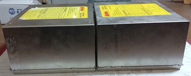

En cuanto al montaje...ya estoy pensando algo: En el foro he visto un par de fotos de amplificadores armados en dos cajas de fuentes de PC, pero las cajas las mantienen separadas y el resultado final - según MI criterio - no es bueno ni bonito:
full
full
El principal problema es que no juntan las cajas, y cuando lo hacen siguen manteniendo los frentes y fondos originales, que son feos para colocar fichas, llaves y controles, tal como se ven en la imágenes.
La idea que yo tengo es diferente pero muy simple: solo hay que usar dos cajas, giradas 90º respecto a la posición original, y unidas de forma que se logre un único gabinete... algo como la idea (incompleta) de esta foto de dos cajas de fuentes AT que conseguí hace muuuuuuchos años:
No aparecen unidas por que las rejillas de los ventiladores sobresalen un poco e impide juntarlas...pero como van a volar a la mie@#$%& 🤷‍♂️ .

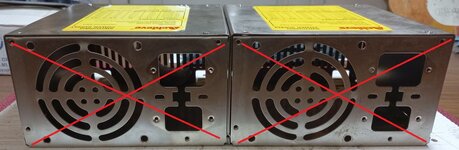

Así quedan desde arriba:
Y así desde ambos costados:
y por supuesto, hay que remover estas "tapas":
Es claro que hay que hacer varias artesanías, pero nada requiere herramientas especiales.
Luego hay que juntar ambas secciones de la caja, para lo que tengo unos perfiles L de aluminio que me sobraron del amplificador de 8 canales, pero con cualquier recorte de un perfil de L de cualquier material se logra lo mismo sin tener que salir a comprar.
En cuanto a las medidas de la caja final, cada caja individual debe ser de una fuente AT o ATX con factor de forma PS/2 y nó otro por que son mas chicas, aunque por suerte es el formato mas común. Este formato, en su posición original, mide 150mm de frente por 140mm de fondo por 85mm de alto, así que juntando dos de ellas giradas 90º resultará una caja con un ancho de 280mm, una profundidad de 150mm y una altura de 85mm, lo que es un muy buen tamaño para un amplificador como el de este tema, ya que caben los dos amplificadores con su disipador, el preamplificador completo y aún queda el 80% de una de las cajas para ubicar la fuente de alimentación, que puede ser una SMPS reciclada de lo que salió de adentro de las cajas, o un transformador+rectificador+filtros totalmente convencionales.
Habrá que seguir meditando este asunto, pero la propuesta creo que sale bastante redonda...
