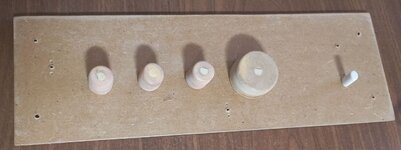

Primero le quité la "perilla" roja a la llave on-off...por que se veía horrible..y ahora se vé peor 🤷‍♂️
También estuve "presentando" las perillas al frente del gabinete....a ver si logro que se conozcan.
No se vé tan mal.... y el pitotito blanco es una de las "perillas" que me imprimieron para el amplificador de museo y que ahora reemplazará el pitoto rojo horrible de la llave on-off.

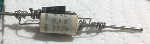

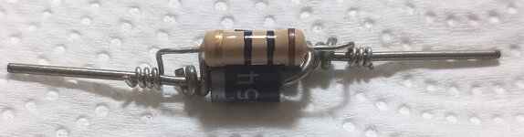

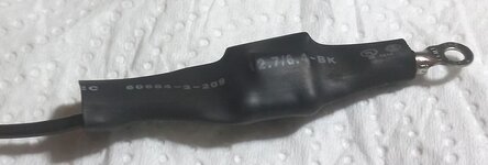

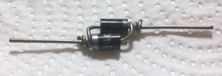

También estuve trabajando con el ground-loop-breaker y lo detallo paso a paso para los principiantes:
1-Se unen dos diodos de 3A o mas amperes (preferiblemente mucho mas, pero tenía estos y allá fueron) en antiparalelo:
2-Les ponemos un resistencia de 10 ohms 2W en paralelo:
3- Les ponemos un capacitor de 100nF en paralelo (tenía sin uso este Siemens de la época de las cavernas y era el único con los terminales suficientemente largos):

5- Lo aislamos con spaghetti termocontráctil:

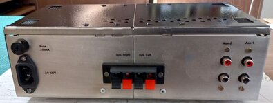

En cuanto al amplificador, anoche me hice un rato y pinté la tapa del gabinete con dos manos de pintura aerosol Tersuave....y no, no tiene NADA que ver con la Rust-Oleum. Cuando miren las fotos verán el acabado que deja :sick:
Ven que queda como "texturado" ??? Esta pintura hace lo mismo en cualquier superficie y la Rust-Oleum no :unsure:
Puesta sobre la base queda así:
Solo me queda retocar unos recortes laterales de la base que quedaron con el color original...pero probablemente los pinte con marcador indeleble antes que arriesgarme a hacer un desastre con el aerosol.

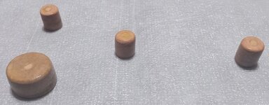

Y finalmente pinté con cola y agua las perillas para que no se traguen toda la pintura que debo ponerles. También armé un PDF para imprimir la vista del frente con aluminio cepillado (gracias @malesi !!!) y todos los cartelitos y toda la bola, pero lo subiré después cuando evalúe que tal ha quedado el engendro.
