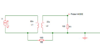

Estuve simulando un poco lo que hizo el hombre del video, y el circuito magnético parece operar muy parecido como le dá a el.
Esta es la simulación que hice:
Las inductancias están calculadas en base a 12nH / mm, así que los 60nH del primario son 5mm de cable de 220V enrollado dos vueltas en el toroide (creo que debería ser un poco mas de 5mm...pero bué, si fuera mas grande funcionaría mejor). Los 22uH del secundario son las 100 vueltas de alambre que el comenta y que según mis cálculos y algunas pruebas que hice deberían ser como 2mts de alambre.
La inductancia mutua la calcula Simetrix en base a un factor de acople de 0.9, que si bien es medio bajo yo no espero que sea mucho mayor dado lo precario del núcleo que construyó.
La corriente I1 que circula por el primario es de 440mApap, que equivale mas o menos a un amplificador de 20+20W a plena carga, y el resultado en el secundario del transformador es lo siguiente:
La amplitud de la tensión "roja" (es tensión por que hay una resistencia de 100 ohms en el secundario) es para la corriente de 440mApap, y es de 145uV, mientras que la verde es para una corriente de 34mApap, que serían los amplificadores en reposo (y falta el pre) y la tensión es de 12uV. Ambos valores son amplificables, así que parece que puede andar bien, sobre todo por que las inductancias no han tenido en cuenta el material del núcleo excepto para la inductancia mutua, así que deberían ser un poco mayores...
