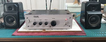

Ayer me entregaron los parlantes reparados. La prolijidad en el pegado de la suspensión deja un poco que desear, pero la reparación es 100% operativa y funcionan excelentemente bien. Les dejo una foto junto al amplificador de este tema, con el que los estuve probando.
Muy buen sonido, muy detallado y con un muy buen efecto estéreo. Solo que hay que activar el loudness por que no bajan demasiado.. .lo que era de esperar (no los medí, pero deben estar alrededor de 120 a 150Hz en -3dB).
Obviamente les faltan los frentes, que los quité para que vean los parlantes.
Estan bonitos para un 2.1 ! .... Sin graves que los atoren cambiarian totalmente!
