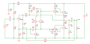

Ayer hice algunas simulaciones adicionales y llegué a este esquemático "final":
que básicamente es el mismo que antes pero con algunos cambios menores:
1- Alimentación disminuida a 34V, por que se puede lograr fácil con un transformador de 24V o de 12+12V y eso se consigue fácil....aunque haya que pagar una pequeña reducción de la potencia de salida (alrededor de 1W menos).
2- Cambio del capacitor de salida de 2200uF a solo 1000uF por que la diferencia en la respuesta en baja frecuencia tiene el punto de -3dB en 12.6Hz mientras que con 2200uF está en 8.8Hz. Es una diferencia muuuy pequeña para una diferencia de costo relativamente importante aunque hay algo de efecto hasta los 40Hz mientras que con 2200uF eso ocurre cerca de los 20Hz. En fin...cada uno puede decidir que hacer.
3- EL valor de C7 lo aumenté a 220pF, lo que limita la respuesta en alta frecuencia a 292kHz. El efecto del filtro pasabajos logrado por efecto Miller se introduce un poquito en el extremo superior de la zona de 20kHz y molesta una fracción de dB (algo así como 0.5dB) y considero que es inescuchable. De todas formas C7 puede reducirse hasta 100pF sin mucho problema, aunque en ese caso la frecuencia de corte superior se extiende un poco mas allá de 600kHz.
4- También he cambiado los BD139/140 por BC639/640 tal como ESP lo propone en su diseño, lo que es una buena idea por que aunque manejan un poco menos de corriente que los BD, son mas baratos y van a facilitar el montaje en un disipador ad-hoc junto al servocontrol del bias ("pienso" usar la misma técnica que usé en el amplificador de museo, con un trozo de aluminio de 3mm limado en redondo para calzar los transistores TO-92. El que no tenga aluminio de 3mm podrá usar un recorte de disipador de fuente de PC, que si bien es un poco mas delgado, también es lo suficientemente sólido).

La fuente debe entregar de 34 a 40V en simple polaridad de CC a 2 o 2.5A para estéreo. Puede ser un poco menos pero depende de lo bueno que sea el transformador...
La impedancia del parlante es 8 o 6 ohms. Puede trabajar con 4 ohms pero hay que retocar un par de cosas.
La potencia de salida está calculada en 15W pero puede llegar hasta 20W dependiendo de la tensión de alimentación final. Para mantener el costo bajo y en lo posible no pelear con transistores truchos he usado Tip41/42 y no tienen un SOA muy amplio que digamos...

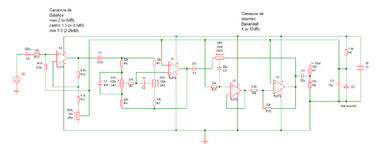

Y les dejo la idea del preamplificador que estoy pensando usar: es el control de tono del P94 de ESP con el control de Volumen de Baxandall que propone usar D. Self.
Este esquema usa tres A.O. dobles, pero aunque los TL072 y los NE5532 son muy baratos, no pueden usarse ambos en forma intercambiable hasta que arregle algunos detalles del circuito...y aún le falta el control de Balance.
Bue...por ahora está en estudio...

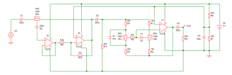

Para los niveles de señal que se manejan en esa etapa (parece todo "line level") deberíamos estar bien con los TL072 (bah, me parece a mi).
Lo que si, yo trataría de que ambos canales corran dentro de chips independientes. Pienso que eso puede simplificar el diseño del PCB aparte de maximizar la separación de canales (IMHO).
Seee ...efectivamente son todos niveles de línea por que en la actualidad ya no existe acceso masivo a bandejas tocadiscos, ni decks ni sintonizadores...y casi que tampoco reproductores de CD y DVD ya todas la señales provienen del dominio digital incluyendo el streaming, así que este preamplificador tendrá entradas para CD/DVD, DAC y bluetooth...y todas son señales entre 1V y 2V de amplitud máxima.
Lo que sí me va a traer problemas es que cosa usar para conmutar las entradas y que el costo y la facilidad de adquisición no se vayan al diablo.
Lo de los canales en chips independientes no lo creo necesario. Según la hoja de datos, la separación entre canales es de 120dB en el TL072 y 110dB en el NE5532, y a esos niveles es mucho mas probable tener "acoplamiento" por deficiencias en el diseño del PCB que entre los A.O. del mismo chip. Además, usar chips separados complica mucho el layout del PCB aparte de que estoy jugando con lograr un PCB de 40 x 150 mm máximo...que vendría siendo lo que sobra del recorte de 10 x 15cm propuesto para la construcción de los amplificadores en estéreo.
Al menos, es lo que estoy imaginando....🤷‍♂️
Ojo, son paranoias mías unidas al hecho de que si hago el canal "L" el "R" es simplemente un gemelo identico (hay que evitar la fatiga... :oops:).
