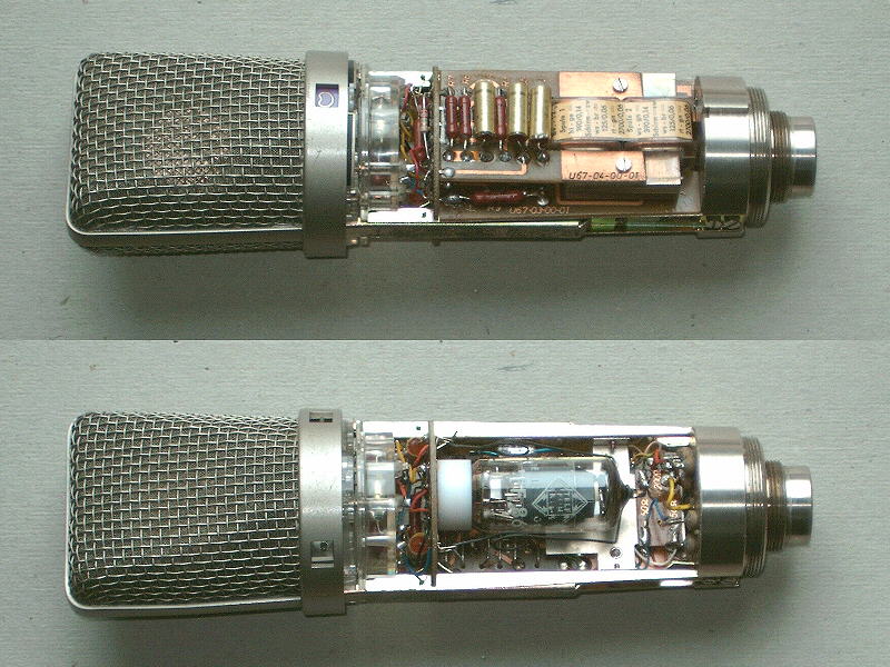

Y sinó animate a hacerlo a válvulas que las hay para 12 V
