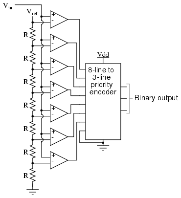

Usar 2 adc de 8 bits de resolucion para lograr uno de 10 bits?
Pues no lo se, habría que leer los datasheets, que sean estables con temperatura etc.
