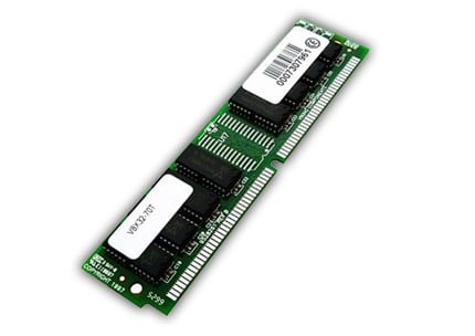

Usar memoria SIMM de 30 pines con PIC
Hola quisiera saber si alguien sabe como se puede leer y escribir en memorias de las PC's antiguas ya que tengo como 40 de esos SIMMS de memoria RAM de 30 pines y quiero ver si los puedo usar, buscando en internet unicamente he encontrado como van los pines, pense que su acceso era paralelo pero unicamente tienen 11 pines para el address y eso unicamente daria la posibilidad de buscar 2Kbytes de memoria asi que algo tendran que ver los pines

Las memorias DRAM se acceden enviando la direccion en dos partes, fila y columna, row y column, RAS y CAS. Ademas, muchas SDRAM estan divididas en bancos por lo que los pines Banksel tambien forman parte de la direccion.
Hasta donde yo se un PIC no puede acceder ese tipo de memorias.
Hay varias complicaciones para hacerlo, dado que el HW del PIC no soporta DRAM, quiza la principal sea el refresco. Sin embargo, buscando por Google vi que alguien hizo un proyecto asi con un PIC32

Muchas gracias por la explicaciones o sea si entendi bien si quiero guardar un dato en la columna 2 fila 4 tendria que poner en alto RAS y luego enviar un 4 por los pines de address luego bajar ras y poner en alto CAS y enviar un 2 por los pines de address, despues o tiene que ser antes pongo el dato que quiero guardar en los pines de data y por logica seria este el mismo metodo para leer solo que los pines data traerian el dato que quiero leer, ahora bien con lo que decis de las velocidad la memoria esta echa para solo pueda ser accesada a cierta velocidad o puedo leer y escribir mi dato a una velocidad mas lenta con un pic. Muchas gracias

Pues se me imaginaba que iba a ser mas facil accesar a ellas pero al parecer si tienen sus cositas, basicamente las necesito para guardar los datos que me tire un conversor A/D lo mas rapido que se pueda tipo buffer y luego ir leyendola mas lentamente con el pic, habra alguna pagina donde explique el protocolo de acceso a ellas ?

Podes probar en el sitio de Samsung o Micron, dos de los fabricantes lideres de DRAM. Toma el numero de parte de alguna memoria que tengas en tu SIMM y busca su hoja de datos... toda la implementacion del protocolo esta alli.
Como camino alternativo, podrias poner un micro o FPGA como controlador de las memorias, que le pase la info al PIC. Otra opcion es utilizar un controlador de SDRAM, creo que Atmel aun fabrica de esos.

Despues de busca y busca la mayoria de chips no les encontre el datasheet pero logre encontrar una V53C104F y una V53C256A y alli estaban explicados los protocolos para el acceso y no es mas de poner en bajo RAS enviar direccion de Fila y luego bajar CAS y enviar la columna y luego te devuelve el dato lo dificil es el tiempo que la salida esta disponible tGZ que segun el datasheet son 25ns lo cual haria necesario que el pic ejecutara a 40Mhz y alli si estamos fritos para la serie 16f

Exactamente eso hice para un osciloscopio digital con ADC externo al pic. Y lo que use fue una memoria SRAM de lectora de CD. Tenes de 32Kb quiza para tu aplicacion te alcance, y sino, podes poner muchas de esas memorias en paralelo sumado a una pequeña logica de control para seleccionarlas.
Ventaja? no tenes que refrescar nada y son muy faciles de usar.
Desventaja? Son carisimas en comparacion con DRAM, pero las obtenes en casi cualquier lectora de CD de desguace.
