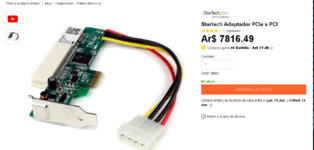

No existen adaptadores PCI<->PCI-Express, esa es la mala noticia. Te recomiendo directamente buscar un mother compatible con tu CPU y memorias que tenga bus PCI, vas a gastar menos dinero. ;)
El tema que puede que salga más caro el collar que el perro.
En un caso aparte, vi adaptadores de Ram de notebooks para instalarlos en PC de torre, pero el adaptador costaba lo mismo que una nueva memoria Ram :(
Vaya, pensé que nadie se iba a atrever a desarrollar algo semejante.o_O:oops:
Les explico porque, resulta que el bus PCI es del tipo paralelo mientras que el PCI-E es del tipo serie. Ambos buses para interconectarse requieren lógica para "arbitrar" el acceso al bus respectivo. Hete aqui que el chip presente en esa plaquetita tiene esas dos funciones basicas, lo que hace que no sea un mero adaptador de niveles.
Una visita al sitio del fabricante (muy interesante!) revela que esta construido con el PI7C9X118SL (hay data sheet en https://www.diodes.com/assets/Datasheets/PI7C9X118SL.pdf) que es un "bridge" PCI/PCI-E que asume el PCI-E como bus primario. Windows (y supongo que Linux también) lo reconocen como un puente PCI genérico por lo que no necesita drivers.
El gran tema acá es el precio y si vale la pena. No hablamos de un mobo demasiado moderno y cambiarlo por algo con PCI probablemente implique cambiar micro y memorias. Antes de comprar, mejor hacer todas las cuentas y desde ya ver si la aplicación vale la pena.
Por cierto, encontre el adaptador famoso en ML: Adptador Pci-e A Pci - $ 19.259 . Mas vale que haga las cuentas... :oops:
Es un afano mal, en la pag que mostré esta menos, siendo de Argentina, en ML no suele faltar alguno que otro que se aprovecha :(.
Aunque justo eso decía, que tal vez no se justifique.
EL resultado final es que : Si suponemos que SI Funciona, de todas maneras, será un hecho transitorio, que NO va a durar en el tiempo mas de un par de años, para que vuelva al pasado, esa hermosa placa de audio. Triste pero real.

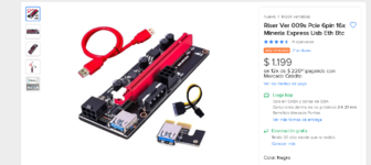

No va a funcionar, ese sistema no sirve y no electrónicamente.
La placa de sonido ESI con conector PCI va a quedar totalmente fuera de la ranura posterior del gabinete de PC, hasta capaz que algún conector ni se asome.
Es un tema mecánico debido a la altura de esta plaqueta adaptadora.
Salu2.-
