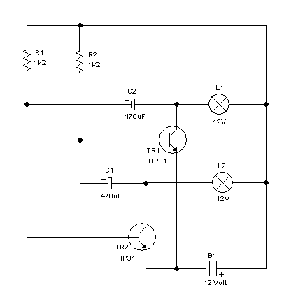

Hola, tengo que realizar el siguiente circuito (flip flop creo que le llaman) Bien mi duda es que usar, si transitores que manejen potencia o dos reles, ya que tengo que prender lamparas de al menos 12v y 60w y van puestas en las luces altas o largas de un vehiculo. Gracias
lo mejor seria usar relevadores automotrices aunque tambien se puede con transistores de potencia bien disipados
La idea es que quede lo mas compacto posible, pensaba en esos mini rele de placa, en el circuito directamente reemplazo L1 y L2 por estos? Gracias
no recomiendo transistores ni mini reles por que queda mas rostizado que un pollo rostizado.
yo usaria reles de los automotices de los de 5 patitas

Yo no haría niñerías ni estupideces con las luces del automotor , de las cuales puede depender tu vida y vidas ajenas :( . Además de ser antireglamentario.
Para cambio de luces ya existen los relés inversores automotrices :
LO IMPORTANTE cuando haces algo en el auto es que siempre te asegures de sacar alimentacion de una linea con un fusible adecuado, nada bestia.
asi si tenes un corto no tenes un incendio.
luego, en el resto, pues es lo que es.
mira, vos podes tener una carga de 50w , todo bien, en 12 v es unos 4 amper.
PERO OOOOOOO.... el dia que tengas un pequeño corto, el mas minimo:
el semiconductor no se lo banca, ni media.
el relecito chiquito , un poco mas, si le pusiste un fusible de vidrio de 5 o 6 amper.
por eso los reles de automotor dicen 30 / 40 amper y todo eso, son mas resistentes, no es que los puso un automotor como una gallina pone huevos: hay un motivo.
en el auto a veces los cortos circuitos son , feos, terminan en incendio.
por eso lo de el fusible siempre adecuado.

Es para una camioneta de un cuartel de bomberos, para que tenga mas señalizacion ademas del barral de balizas. Es para que quede mas o menos asi

Ponele dos relé inversores de esos de 24 V , usas los contactos de reposo , o sea que sin nada agregado enciendan las dos luces , con tu circuito manejás las bobinas de los relé.
Te voy a buscar una mejora a tu circuito con un par de díodos que lo hacen mas estable

eso es rapido :
haceme caso:
1 -- reles NO
2 -- baja la potencia, por qu eno usas lamparas leds? ahora son lo mas comun que hay.
a los demas de el foro , ¿ vieron el video ? les parece usar reles para luces a esa velocidad ?? , es una pregunta nada mas, no estoy diciendo que no vaya, a mi los reles me gustan, me parecen siempre mas robustos, pero viendo ese video , yo los descartaria y me tiraria a lo que dije :
semiconductores y leds.
Asi? (le faltan los fusibles y diodos de proteccion)
eso es rapido :
haceme caso:
1 -- reles NO
2 -- baja la potencia, por qu eno usas lamparas leds? ahora son lo mas comun qu ehay
Porque la idea es que funcione con las mismas luces altas del vehículo, fijate en el video que puse antes las luces que prenden y apagan
pd: son las luces halógenas las quiero que prendan y apaguen como el video, las otras son las luces estroboscópicas o destelladores de led

ahi vi, las pobres prenden y apagan, tienen su retardo por que son de filamento , si , si son las altas, no te queda otra segura mas que reles....

Entiendo todo lo que dicen respecto a los riesgos, pero es un encargo que me hicieron y debo cumplir como tal, yo debo asegurarme que sea todo lo mas simple, seguro y funcional y por eso consulto aca.

Para asegurar que ese ASTABLE no se bloquee , agregale los dos díodos que pueden ser 1N4007.
R1 R4 son tus bobinas de relé , ahhhh y agregale los díodos de protección a las bobinas de los relé sinó chau transistores (n)
Asi estan bien colocados D3 Y D4? Y para aumentar el tiempo que están prendidos puedo poner un capacitor un poco mas grande?

D3 y D4 irían en parelelo con la bobina, apuntando hacia arriba , para mas tiempo probá agrandar las de 1k a 2k2 o 3k3 o 10k . . . 100k
En caso necesario para aumentar mas el tiempo se reemplazan los transistores por Darlington que irian mejor con las resistencias de alto valor.
