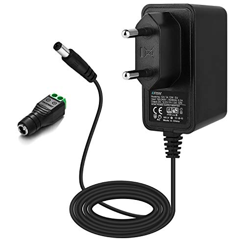

Necesitas un transformador de 220ac a 12dc, por ejemplo uno de algún router que tengas por ahy, o incluso con uno de menos tensión también te puede servir, y así no lo tienes a tantas revoluciones, yo miraría un ventilador que vaya directo a 220v ac, lo pasas por alguna protección en el cuadro y a funcionar...

solo se necesitan 2 clavijas para que funcione
Esas dos clavijas son las del ventilador.
Por otro lado tenemos el transformador, pero el transformador no tiene salida para esas clavijas.
Un transformador de 220V a 12V normalmente tiene esta salida
F1391773-03
La cuestión es ¿qué adaptador usamos para que esa clavija se convierta al formato de clavijas de los pines del ventilador?
¿Qué adaptador usamos?

esa clavija es la que se usa en cámaras cctv, muy común y fácil de encontrar
y como las cámaras son de 12V, puedes comprar las 2 cosas juntas

Los transformadores solo son ac ac
Una cosa ac-dc se llama fuente de alimentación.
