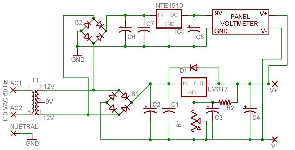

tengo un voltimetro de panel nuevo (panel meter pm129b), nose si alguno lo habrá usado.
Lo compre para colocarlo en mi fuente regulada de que es de dos ramas de 15 + 15, y al voltimetro lo estoy alimentando por medio de un transistor MC7805 para lograr 5v. La alimentacion del voltimetro esta funcionando bien, ya que enciendo la fuente y aparece en cero, para medir el voltaje tiene dos cablecitos (IN- ; IN+) si mido con el IN+ me mide la tension pero si quiero conectar el IN- me mide cualquier cosa por mas que lo conecte solo o quiero conectar al negativo uno y el otro al positivo.
Ahora yo lo probé midiendo una pila AA de 1,5v; medi colocando el IN+ en el positivo de la pila y el IN- en el negativo y marcaba 0,8v corrobore con el tester y estaba correcto.
Mi duda es porque cuando conecto en la fuente el IN- me mide cualquier cosa y con la pila no???
Desde ya agradezco su ayuda.
