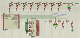

yo por mi parte e realizado con la ayuda de ese code uno con el PIC16F877A y que inicialmente su creador lo puso por...
Hola NUK! como estas?! revivo este post con una consulta, yo también ando con ganas de armar un vumetro como el tuyo, ya tengo mi grabadora de pics y mi PIC16F877A que lo compre pensando en tu diseño! Serias tan amable de mostrarnos tu placa desde abajo? o sea para poder copiar el circuito, o si tenes la imagen que usaste para la impresión genial! Me ayudarías muchísimo con eso! Entre a la pagina q recomendaste pero usan otro pic y menos leds. Gracias de antemano!
con lo que respecta a la simulación no se como lo habrán hecho
así que por las dudas subo mi simulación donde pueden ver como funciona
el VU con PIC16F88 (también dejo el proyect del MPLAB en asm)
PSD: el vídeo anterior, el PIC16F877A solo muestra 16 Leds y actualmente lo acabo de
terminar ya subo el vídeo con la escala completa de 20 Leds. :D

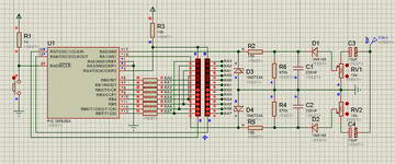

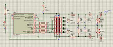

Hola otra vez por aquí, desde el año pasado he estado migrando viejos proyectos al nuevo MPLAB X con PIC-AS, Les comparto un vúmetro con el 16F628A usando el mismo algoritmo de la web que usa el 16F88 del post, en su momento comente la posibilidad de migrar el código a cualquier PIC con ADC pero también es posible si tiene comparadores el problema es que existirá una diferencia en el tiempo respecto a la captura de la señal A respecto a la señal B, no es muy notoria pero es funcional, eso también implica diferencias de +-1 nivel ente canales a frecuencia altas, pero al menos se ve bien. tuve que corregir problemas de visualización y tiempo a diferencia del original, mejore la retención de barra y punto al tener solo 4 bits de resolución la escala es muy lineal. la selección de modos la moví a un pulsador para mejor comodidad. El vúmetro es mas parecido al LM3914 quiero pensar, se que el 628A es un PIC muy viejo pero como mencione se puede usar cualquier PIC un 12FXXX con un 74H595 posiblemente lo haría mas barato o esos IC que controlar los display de DVD pero es necesario algo de conocimiento de programación para poder adaptarlo, llegue a migrarlo a C en su momento pero solo quedo en una ejemplificación y por azares de la vida no llegue a compartirlo por falta de tiempo y nunca llegue a responder las dudas de algunos aquí.
... Linda selfie :rolleyes: ...
:no: quizas sumaria un poco mas si les compartis a los que no entienden, a los que son iniciados (etc), el hex que pegaste como imagen en el pdf :unsure:
No inventamos la rueda, asi que me tome un rato en escribir algo que se amolda practicamente al tema y hardware mencionado:

respecto al uso del comparador y el mux interno tuve que leerme varias veces el manual ya que cada modificación en CMON debe esperar 10uS y seguir una secuencia o las 4 entradas se mezclaran con datos uno del otro, como pueden deducir se tiene 4 canales de ADC de 4 bits ya que la configuración del MUX interno te obliga a usar todas las entradas que ya no podrán ser salidas digitales, por eso esos pines en el PCB esta a gnd es mejor leer 0 a un valor aleatorio si llegase a suceder por error claro esta, asi como otras de cosas varias, como usar Power-up. el autor usa ISR eso ayuda a que el programa siga incrementandose es decir puedes implementar mas cosas y dejar el vumetro trabajar. podria explicar mas cosas pero temo se extienda mas la respuesta que de por si ya lleva codigo abajo.
un ejemplo usando las 4 entradas, el 595 superior son los teclados, el inferior las entrada con señal, cada uno cubre 4bits de los 16bits que suma ambos 595. mejor lo adjunto tambien para que puedan simularlo.
pero bueno... servido esta, comparto el código completo en asm y simulación del VU12LD628AV2. disculpen el espanglish y la falta de mas comentarios en el código eso lo deje a medias.
