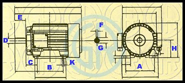

Hola de nuevo! Soy de Cordoba, Argentina, y estoy en busca de una empresa o distribuidor que comercialice motores de corriente continua, de 500 W o mas, de 24v-36v-48v.
Por ahora lo unico que he encontrado es un revendedor de kits para hacer bicicletas electricas, que obviamente me serviría, y una fabrica que los elabora aqui, a pedido, pero a partir de los 160v, y son realmente muy caros en comparacion con los de bajo voltaje.
Honestamente vengo buscando bastante hace dias y no he logrado encontrar otras opciones, sobre todo para comparar precios y tiempos de entrega, como asi tambien, informacion del producto antes de adquirirlo (el señor que vende los kits solo sabia los datos basicos). Por ultimo, el tipo de motores que busco se los denomina mid-drive, y son sin escobillas (brushless), adjuntare una foto de algo al menos parecido.
Mi idea es adquirir motores nuevos, para elaborar un producto, no motores usados ni reparados ni nada de eso. Y que sea un proveedor local, a fin de no tener que lidiar con pedidos y entregas internacionales.
Por favor, si alguien conoce algun lugar o tiene algun dato donde pueda yo consultar, lo agradecere muchisimo!!!:)

Es para realizar una torre giratoria de pintura para piezas de 100kg aprox, no pretendo colocarle reductor, solo una polea. Se que vienen aparejos mas o menos economicos con un reductor, con motores de 400 a 1000W, con buena capacidad de carga. El tema es que necesito emplearlos con un variador de velocidad, y usarlo de 10 a 200 rpm sin que pierda mucho torque, y no se si a estos, por ser de 220vol se les puede hacer uno.
Con un motor trifásico con reductor y variador de entrada entrada monofásica y salida trifásica lo solucionas de manera fácil y muy efectiva.

En las direcciones que te pase fabrican motores para uso continuo y alternativo y son muy buenos, también tienen el reductor y la placa de control se puede hacer, de echo estan previstos para el contorl pwm
incluso con un motor más chico y reductor podes hacerlo tranquilamente
http://www.motoresgr.com.ar/variadores.htm
http://www.remssi.com.ar/producto_detalle.php?id_productos=64
también podes hacer la reducción a poleas estos motores tienen una velocidad de 1500 RPM standard
para 200 RPM necesitas una reducción de 7.5:1 por ejemplo con una polea de 30mm en motor y una de 225mm en la aplicación pude ser correa tibo V o plano dentada pero son más caras
Si bien el contol de volicidad para un motor de corriente continua sale más barato, mucho más si es del tipo 160-190V pero el motor de CC es mucho más caro que un CA jaula de ardilla para la misma potencia.
Una alternativa sería utilizar un motor del tipo universal como el de las máquinas de mano(perforadoras por ejemplo o bordeadoras) y se hace un control con triac muy simple, obvio siempre hay que utilzar la reducción

NO, con la reducción lo que haces es una trasformación de energía, bajas las RPM y aumentan proporcionalmente el torque, es decir (sin considerar pérdidas) la velocidad disminuy 7.5 veces y el torque se multiplica 7.5 veces

Bien! he llegado a una posible respuesta. Debido a la accebilidad sobre todo, en mi caso es conveniente optar por un motor trifasico de 900rpm, 0,33 hp (tiene mas torque que uno de 1/2 hp-1500rpm), con un variador de frecuencia, con una reduccion de polea con relacion 7:1, tal como lo explicaba pandacba. He consultado en paglia, honestamente siempre que fui me atendieron bien, un poco apurados, pero de buena manera.
Esos dos componentes me costarian $5000+iva.
Mi ultima pregunta es: segun Paglia, con el variador se puede llevar el motor a 20hz, a cuantas rpm giraria en ese caso?? No me di cuenta de consultarlo en ese momento..

Si con la polea ya bajas a 128 RPM, ¿Para qué quieres el variador?.
20Hz seria el 40% de 900 es decir 360 RPM, par tu caso te aconsejo para ese tamaño poner una reducción de poleas y luego varias con el varidor el rango necesario para que tengas el máximo torque posible
