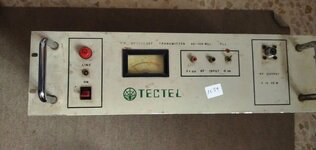

Por cierto más atrás hablábamos de Tectel, una empresa gallega que aún existe (hoy hacen antenas, porteros automáticos ....... otra cosa que parece que quedó totalmente en desuso, yo cuando voy a ver a alguien le hago una perdida para que baje más que llamar)
Esta es su emisora de 20 w (regulable entre 2-20 por lo que pone ahí), es stereo pero recuerdo que vendían aparte el estéreo y también un lineal de 200w, todavía tengo por ahí algún anuncio de ellos en Nueva Electrónica
Este equipo creo que llevaba el BGY33, módulo de potencia híbrido de philips. 18-20 W.

La síntesis de frecuencia de ese tectel supongo que sería el mitico LX 492 (y el stereo no me extrañaría que fuera nuestro viejo conocido LX 767)
Al final los diseños se parecen mucho, se ve que el diseño que es pura ingeniería produce vagancia jejeje
Y este es el equipo entero de Tectel, en el centro emisor mono de 20 w, arriba codificador stereo y abajo amplificador de 250w
Disculpa, en ese orden están montados en el rack ???
Personalmente yo los pondría al revés dado que por convección el calor tiende a ir para arriba, fuera que tenga coolers, siempre habrá calor por convección.

Generalmente como es el mas pesado(el amplificador) lo ponen abajo del todo y es el que genera la mayoría del calor y debería ir arriba.

Exactamente, yo siempre los he visto en ese orden y es por lo que dice ricbevi, cuestión de peso
He visto cada pedazo de lineal de 1 ó 2 KW que como para ponerlo encima de la emisora, te la deja extraplana :LOL:
