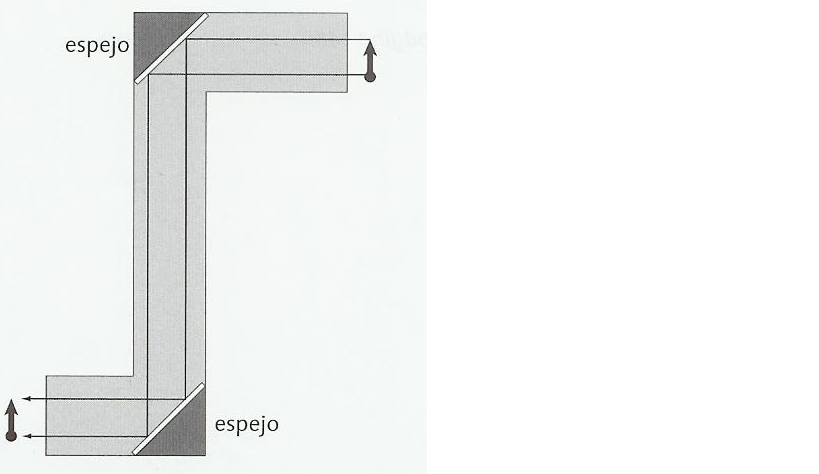

Hola amigos!! Soy nuevo en el foro y no se nada de electrónica ni electricidad. Bueno no mucho, entre a este post por que quisiera hacer justamente lo contrario jejeje , les explico..
Quisiera hacer una maqueta de un robot alto, muy alto, casi del doble de mi tamaño, yo estaría dentro, pero me gustaría poder ver lo que hay desde arriba, pensé entonces, tengo una cámara digital que ya no uso hace mucho, y aquí va mi pregunta que tiene que ver con este post:
Puedo desarmar la cámara, extirpar el lente, y separar el lente de la cámara, para alñargar el sistema de lentes (no se como se llama) mediante algún flex o flat para quedarme con la cámara a mi altura y ver lo que el lente divisa desde arriba? Alguien me entendió? Osea, cortar el flex apropósito y alargarlo para llevar el lente hasta las 1metro y medio, y claro debe ser flexible, la idea es tener la pantalla de la cámara como monitor y el lente bien alto separado del armazón para poder ver lo que hay delante (y no caerme jejeje)…
Confuso? Alguen sabe como puedo hacerlo o si es posible? Podria cortar el flex y unirlo a un cable muy largo o a otro flex muy largo hasta la distacia deseada y unirlo como aquí indican?.. es posible? Que opinan_?
@cea1y2 No es viable y pobre cámara:LOL:, has OIDO algo llamado Periscopio te dejo la idea ya tu la implementas;)
