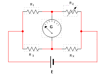

hola:
alguien me puede ayudar con un probador para sensores tipo resistecia como el tps o el de temperatura, vi uno con 11 leds y un circuito integrado de 18 pines pero no lo puedo copiar porque esta cubierto con un epoxico. gracias.
#2
hola
puedes medirlo directamente con un polimetro para ver su resistencia.
si necesitas mucha presicion tambien puedes montar un puente de wheatstone, y comparar su valor con otra sonda de iguales caracteristicas.
En R2 pones una sonda que este bien, y en RX la sonda a comprobar. si esta corecta no tendras ninguna tension en el voltimetro. Si esta malamente tendras tension negativa segun este en corto o abierto.
puedes sustitir el voltimetro por dos diodos led puestos en paralelo inverso.
#4
La ventaja del puente que te menciona pepechip es que incluso, puedes someter los 2 sensores a los mismos estimulos (por ejemplo la misma temperatura) y puede ver que te den la misma respuesta o incluso la velocidad de respuesta.
