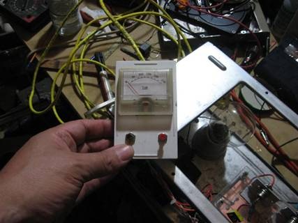

Yo he usado esos vúmetros como voltímetros en varios proyectos, son un poco "brutos" parece que el resorte es medio duro para que la reacción sea rápida pero van muy bien
Aca como voltímetro en el banco de capacitores

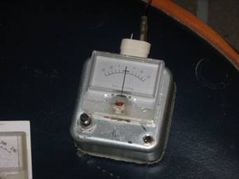

En este caso en un medidor de campo, este es con cero al medio
