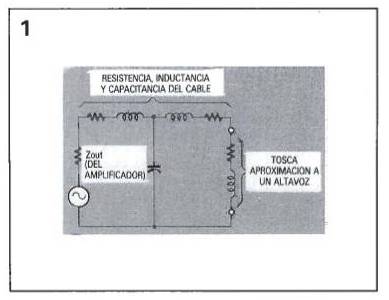

Este circuito es aproximadamente equivalente a un amplificador, un altavoz y a una cierta longitud de cable.
En la figura se puede ver el circuito equivalente de un altavoz real alimentado por un amplificador real a través de cables reales.
Cualquiera de los efectos introducidos por estos cable se deben mostrar en función de la resistencia, capacidad o inductancia de los mismos.

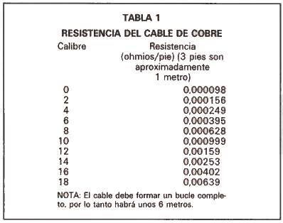

La tabla 1 muestra la resistencia de un conjunto representativo de cables de cobre, listada en función de la sección.
El código eléctrico nacional de EE.UU. especifica los calibres de los cables basados en consideraciones de seguridad:

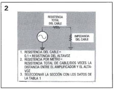

Como el sencillo cálculo de pérdidas que se muestra en la figura 2 depende de la resistencia combinada del cable y el altavoz, la pérdida de potencia resistiva se puede relacionar con el factor de amortiguamiento.
De esta forma, se puede encontrar una relación entre el factor de amortiguamiento y las pérdidas a bajas frecuencias.

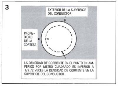

Como se mencionó anteriormente, el efecto superficial incrementa la impedancia efectiva del cable, lo que se puede explicar más fácilmente a la vista de la figura 3.
La profundidad de la corteza de un conductor es la distancia media sobre el conductor, desde la superficie exterior, hasta el punto cuya densidad de corriente es 1/e la densidad de corriente en la superficie. (La letra “e” es la base de los logaritmos naturales y es aproximadamente 2.72.)
El efecto superficial incrementa la resistencia efectiva de un cable.
La profundidad de la corteza superficial es la distancia hacia el interior del conductor hasta alcanzar el punto cuya densidad de corriente es aproximadamente 1/3 de la existente en la superficie.
Para determinar a menos que se aísle cada trenza una de las otras, como ocurre en el cable de Litz.
De cualquier forma, se puede suponer que se trata de cable sólido como el caso peor para realizar los análisis, sabiendo que se está utilizando cable trenzado que tiene un menor efecto superficial.

Esto es lo que se puede ver en la figura 1.

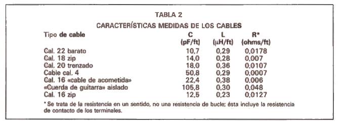

La tabla 2 muestra los tipos de cables elegidos para el análisis, junto con su resistencia asociada, capacidad e inductancia. Los valores mostrados han sido medidos con medidor LCR de Hewlett-Packard 4261A a una frecuencia de 1 KHz
En lugar de un altavoz se ha utilizado una resistencia de 7,9 Ohmios y una inductancia de 6,3 uH para los cálculos.

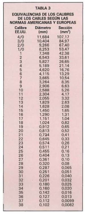

En lugar de utilizar cables “de calibre exagerado”, se han empleado otros que se tenían a mano, incluyendo cables de larga longitud de calibre 4 trenzado.
Si estos cables no muestran detrimentos apreciables en la eficacia, factor de atenuación, o respuesta en frecuencia, entonces los cables de “exagerado calibre” se convierten en soluciones a problemas INEXISTENTES.

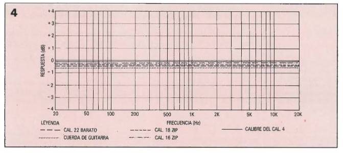

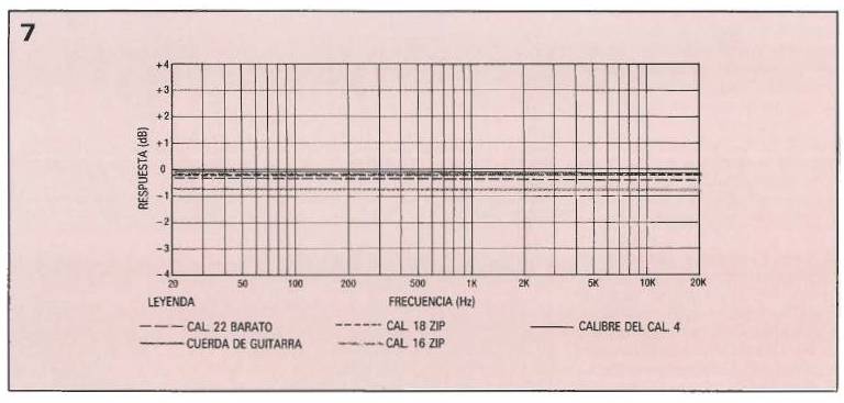

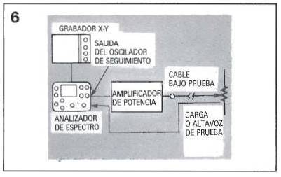

Este es el montaje utilizado para medir los efectos de los cables de altavoces sobre la señal de audio.
Las soluciones informaciónrmatizadas sin la verificación experimental no suelen ser muy fidedignas, por ello la respuesta real de los cables se midió con el montaje de la figura 5.

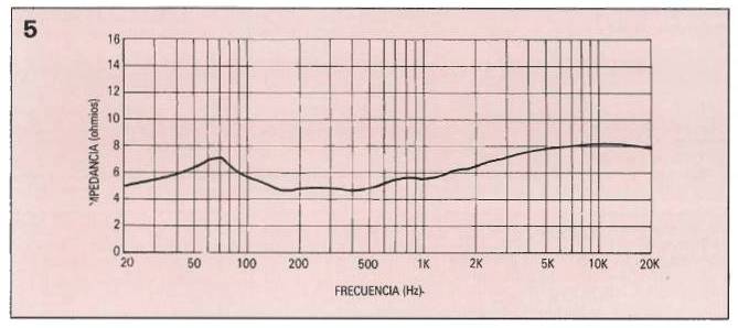

La impedancia característica del altavoz de prueba se muestra en la figura 6. Aunque el amplificador muestra una respuesta plana dentro de un margen +-0.2 dB entre 20 Hz y 20 KHz. la curva de calibración del amplificador sin embargo se obtuvo de los resultados de tal prueba se muestran en la figura 7.
Los resultados iniciales parecen indicar que se puede utilizar virtualmente casi todo para conectar un altavoz a un amplificador y si la distancia es suficientemente corta, no resulta un detrimento serio en la eficacia.
El factor de atenuación se degrada ligeramente cuando los cables tienen un calibre inferior al número 18 como se puede ver con unas pérdidas que superan los 0.32 dB. ¿Pero qué es lo que ocurre cuando se utilizan cables de longitudes superiores?
De las mediciones previas, se pudo comprobar que el cable Romex de conexionado tiene una capacidad superior a la de cualquier cable corriente.
Con el factor mencionado anteriormente que controla el efecto superficial, está claro también que los cables pequeños no experimentan un efecto superficial apreciable. aunque los grandes sí pueden mostrarlo en forma considerable, pero incluso un porcentaje de variación importante en la pequeña resistencia de un cable de grandes dimensiones ocasiona unas consecuencias despreciables.
Sin embargo, si cualquier tipo de cable de audio puede provocar problemas de frecuencia, la elevada capacidad y el efecto superficial del cable “Romex” del calibre 12 debería ser el “mal ejemplo” ideal.

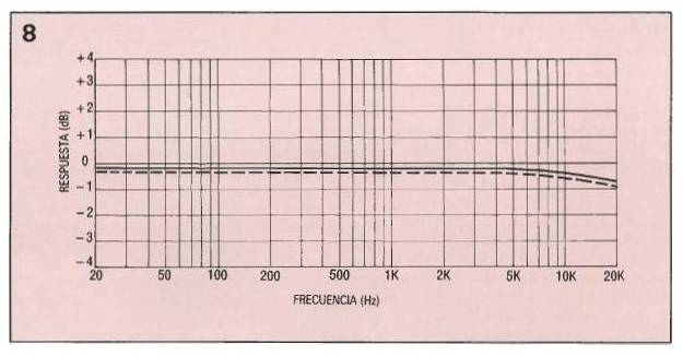

Se realizó otra prueba con un cable Romex de 14 metros de longitud, con una carga ficticia y con un altavoz de prueba.
En el gráfico de la figura 8 se puede ver una considerable caída de medio dB a 20 KHz comparada con la respuesta a 20 Hz.
La pérdida general de señal y la degradación del factor de amortiguación es inferior que aquella que se produce en cables de menor tamaño que se muestran en la figura 8 debido a la inferior resistencia del cable de calibre 12.

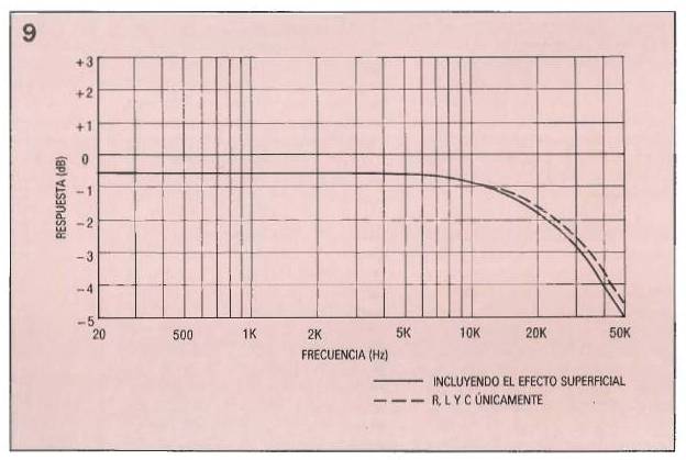

Como esto no era realmente significativo, se realizó una prueba con ordenador de 33 metros con el cable de calibre 10 de Romex con una respuesta de 50 KHz.
El resultado se muestra en la figura 9.
Aquí finalmente, los partidarios de los cables “De exagerado calibre” pueden clavar el diente en algo !
Cualquiera que pueda oír 50 KHz podrá encontrar una caída de 4.5 dB producida por la utilización de un cable de 33 metros de calibre 12 de Romex, por supuesto, teniendo un amplificador y un altavoz que lo pueda reproducir.
