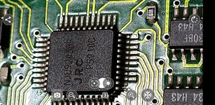

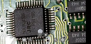

engo la pinza amperimétrica Kioritsu modelo 2004, un día comenzó a desvanecerse el valor mostrado en el lcd.
C
ontinuó de ese modo hasta que, ahora, solo aparecen los números o valor en el lcd en el momento de prender la pinza, luego ya no se muestra nada.
¿ Q
ue puede hacer que se presente esta falla?.
P
or otro lado, el circuito integrado que controla el lcd no se puede hallar su hoja de datos el chip es NJU9203BF JRC P5010C.
A
gradezco su colaboración.
