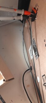

Ayer viene la familia con sorpresa, me traen ese equipo o minicadena si se le puede llamar así?. Efectivamente, no tiene audio por sus salidas.

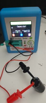

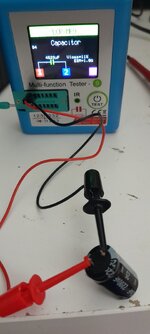

Me fui a lo fácil, conectores de auriculares conector bien, después mire todos los conectores uno por uno, todos en su sitio, después se me fue la vista hacia 2 condensadores electroliticos de 2200uf y 25v con la parte superior como pelotas redondas, los probe con el medidor para condensadores y el valor de uno de ellos era de 4000 y pico 🧐 el Vloss un tanto % malo, y la ESR ni lo nombro, el otro condensador aun peor que el primero, de paso mido un fusible encapsulado de 2A/250v abierto, esto y el resto menos los electroliticos en formato smd.
Cuando sustituya estas 3 cosas veremos si el equipo saca audio de nuevo, lo que me sorprenden es que en 2 usos ocurra esto.
Lo que me llamó la atención al abrir el aparato este, es que lleva en la tapa trasera de chapa de "madera", una mini fuente smps diminuta que le llega el cable de corriente, y se compone de fusible de cristal, un mini trafo, diodos diminutos y unas cuantas cositas más.
Lo curioso es que de esta fuente smps, van un par de cables hacia un trafo cuadrado rectangular (los de toda la vida) y del trafo este hacia una pcb main board donde están estos electroliticos y el fusible.
De la fuente smps sale también un cable de 3 pines con su conector mini molex, hacia la main board, nunca vi esta configuración.

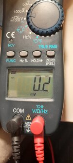

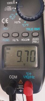

Pinchavalvulas, el equipo es una "minicadena" Marca Auna, modelo franklin388DAB. He conseguido que saque audio pero ya ves la medida del multimetro.
Pero...... he conectado unos altavoces respetando la impedancia y al mismo tiempo las puntas del multimetro junto aun altavoz al mismo tiempo, y ahora el multimetro marca 0 o cerca de 0.
Lo que no se es, si este equipo y tecnología "nueva" necesita tener los altavoces conectados para que el resultado del multimetro marqué 0 en dc, solo saberlo.
No veo necesario abrir post para esto, solo necesito saber lo que comento. El manual de servicio imposible de encontrar en Internet, si lo encontrará, resultaría más fácil claro, además lo subiría al foro de amigos.
Miren la foto con el altavoz/ces conectados, y las puntas del multimetro marcando 0 en DC.
Con altavoces no hay DC, sin ellos a llegado hasta 10 voltios y pico. 🤔🫡🫣🙄

En cuanto a tensión por salida de altavoces, dependiendo de la etapa de salida, puede ser normal.. Y ten en cuenta que el altavoz tiene una impedancia muy baja y este va "derivado" a masa, con lo que la tension "desaparecerá".....o algo así.. 😁

Conclusión :
Eso ya está reparado.
Al estar mal los filtros hubo exceso de consumo y el fusible se autoextinguió...

Sobre el altavoz/ez si claro que la impedancia es baja, y como comentas va a masa, y la tensión desaparece.
