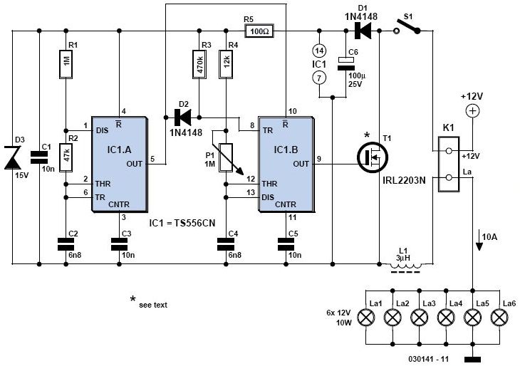

Hola colegas se les saluda desde Venezuela, en esta oportunidad con una inquietud, estoy desarrollando un pequeño circuito que tenia en mente hace mucho y lo había dejado a un lado, se trata del control de un bombillo a través de un pic12f675 y un triac. Ya anteriormente he trabajado bastante con estos dos juntos, pero en esta ocasión la diferencia es que quisiera alimentar el circuito a través del mismo filamento del bombillo. Se que es posible pues ya he visto este circuito en otra pagina y lo lograron. Mi inquietu es que antes de quemar nada quiero estar bien seguro que lo que estoy haciendo esta correcto o si existe algún riesgo. Por otro lado si alguien ya lo intento y puede orientarme lo agradecería. Mis avances ya tengo casi todo el circuito montado en el protoboard pero a una escala mucho menor de voltaje ya que lo estoy haciendo a través de un transformador de 12vac y una lampara de alogeno de 12vac esto para hacer las primeras pruebas. El conexionado lo he realizado asi basado en los circuitos de los dimmer. Cualquier duda me avisan muchas gracias de antemano.
Conexionado del Circuito de la otra web.

Hola amigo Daniel revise el documento y ya he realizado uno igual en el conexionado lo que yo quiero hacer es quitar el interruptor y reemplazarlo por el circuito y listo, por un lado voy a tener el cable que viene del bombillo y del otro el cable de retorno y solo con esos dos quiero hacer el conexionado.
Algo como esto:
Pero en ves de 12v a 110vac
Encontré este otro es mas similar:

Muy buen dia compañeros, les comento mis avances, logre hacer funcionar el circuito, luego de batallar con el micro y el circuito de la fuente sin transformador logre atenuar el bombillo, muy gratificante :D haberlo logrado ya que era una meta de hace unos cuantos años, aunque el tiempo dedicado no fue continuo fue bien arduo el trabajo para lograrlo. En fin el circuito funciona hasta el momento en una escala de 12VAC por lo cual no dudo mucho que funcione igual a 110VAC. Por los momentos les dejo un corto pero bien definido vídeo para que puedan observar la primera prueba del circuito 100% funcionando. Como les comente antes mi idea que no es nueva, era lograr dimmear un bombillo a través de su propia alimentación, pudiendo así poder colocar en serie un sistema de regulación digital sin necesidad de un cableado adicional, ya dentro de poco me pongo a diseñar el pcb y a realizar mas pruebas. El circuito en si funciona todo esta en el código y los tiempos de activación del triac. Muchas gracias a todos por su apoyo apenas tenga el pcb y lo pruebe subo otro video. Cualquier duda me avisan ...saludoss (y)
hola Daniel a la final aplique el mismo circuito propuesto en el primer mensaje utilice un triac BT134, modifique un poco la fuente, aun no termino el esquema pero utilice un zener de 1w de 6.2V pero creo que funcionaria igual con el del 5.1V lo cual tengo pensado hacer para verificar si con ese también funciona. Lo otro que tenia pensado era la posibilidad de utilizar un cargador en serie ya que en algún momento llegue a tener una maquina de corte de anime o Poliestireno expandido la cual funcionaba con un bombillo y un filamento tipo cuerda de guitarra el cual se calentaba, en ese momento recuerdo haber utilizado un transformador en serie y un dimmer simple de perilla para regular el calentamiento del filamento funciono bastante bien la cuestión fue que queme dos transformadores de 2A y 12V por usarlo directo al filamento y sin ninguna regulación o protección. Esta semana estaré terminando el circuito y el esquema definitivo y lo subo apenas termine muchas gracias de nuevo por el aproyo
