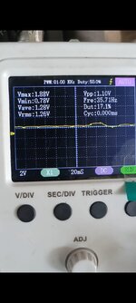

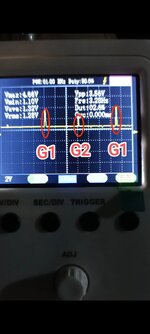

Quiero hacer un acondicionador de señal ac que pueda leer señales menores a 0.7v y me deje convertirla en disparos de 5v voy a enumerar los problemas que he tenido hasta el momento :

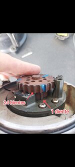

1 ) La señal que entra es AC, si el giro es muy lento no actua el AO y tampoco los bjt (una señal menor a 0.7v )

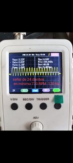

2)La señal AC que entra varia de +-0.4v AC hasta +-9v AC .
3)La acompañan dos señales que puede ocasionar ruido debido a que cuenta con tres sensores de tipo magnetico ref. aqui
fig1)![4runign.JPG 4runign.JPG](https://www.forosdeelectronica.com/data/attachments/195/195634-1ac7d239f8d4ea52a71f2e27746aab99.jpg)

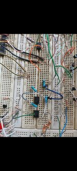

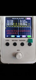

He intentado colocar un AO lm358p para hacer una etapa de amplificacion y luego el mismo lo uso para disparar la señal de 5v dc
fig 2)![circuito-lm358p-amplificador y disparador.png circuito-lm358p-amplificador y disparador.png](https://www.forosdeelectronica.com/data/attachments/195/195636-0386c8b1e8dfc316335088873d0c79fd.jpg)
Aqui explico por que esta idea no me funciona :
1) (pocas rpm )Le doy una ganancia de hasta 3 y no me genera señal mientras la entrada sea menor que +-0.7v AC .

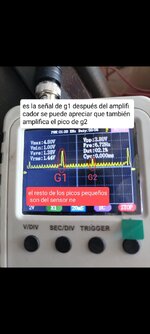

2) (muchas rpm )si doy mucha ganancia y el giro aumenta la señal crece mucho colocando en la entrada, las otras dos señales y haciendo que dispare por las señales de los otros dos sensores . ver fig 1

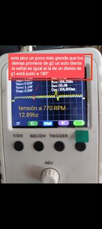

Busco que en bajas rpm la señal se pueda leer y luego en alta rpm que la señal no sea muy grande para no generar ruido con las otras dos .
