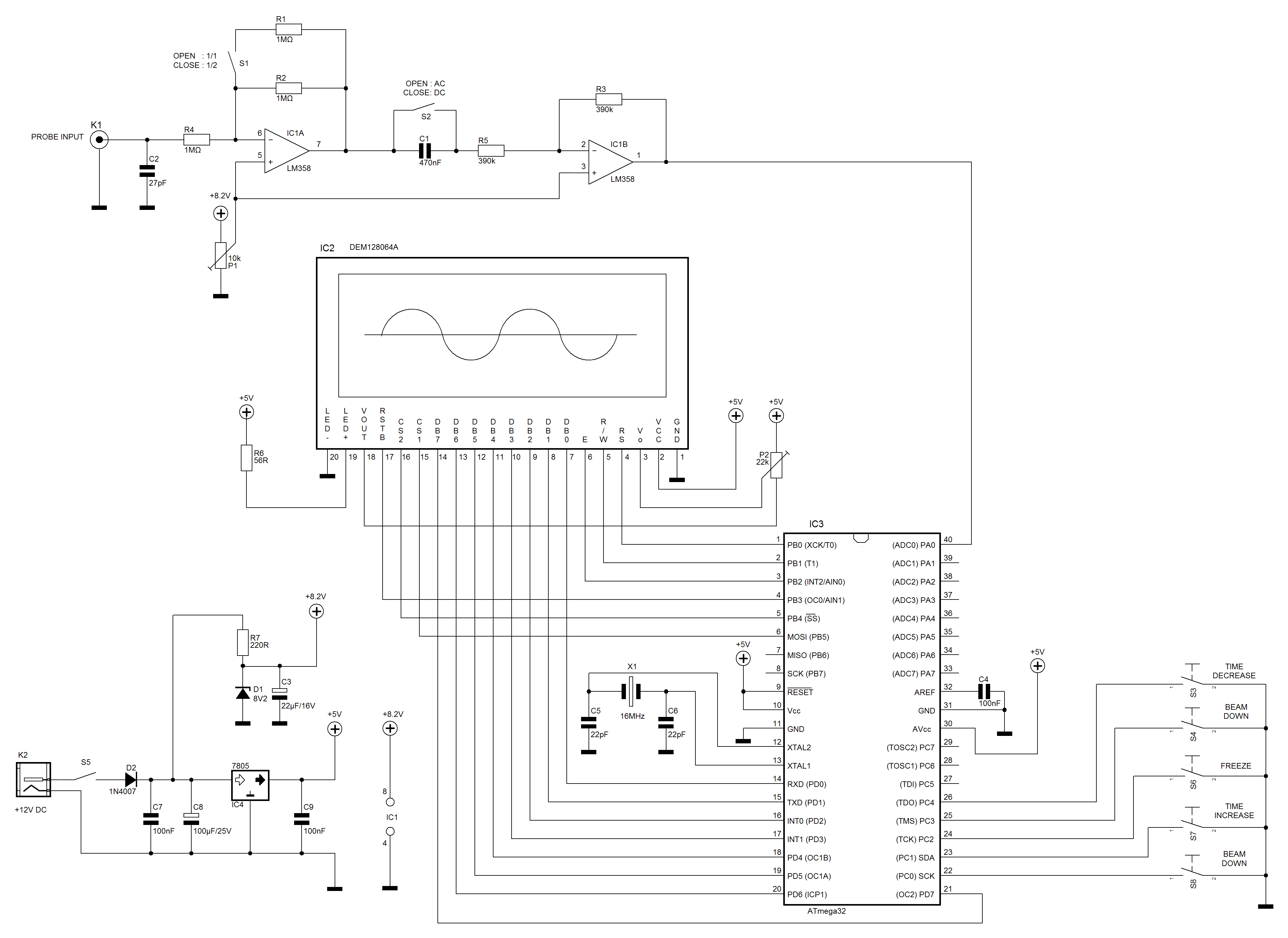

Gracias de antemano, y la duda aqui se encuentra si es la mejor forma para acoplar una señal a un ADC del micro ATmega8 me dice que la entrada debe estar en los niveles de alimentacion del mismo es decir entre 0 y 5, si quiero medir una señal senoidal por ejemplo ocupo limitar esta para que no se valla a quemar o dañar realmente no se que suceda, diseñe esto, le sumo a la señal alterna o la que desee medir una fuente de 5V, que si vemos lo que pasa usando superposcion se hace un divisor de tension entre las 2 resistencias R1 y R2 por lo que queda la mitad de la de 5V + la mitad de la otra sea alterna o como sea igual aplica, eso lo paso por un seguidor le pongo un diodo para suprimir la parte negativa, y un diodo zener de 5.1 para limitarlo positivamente, de nuevo otro seguidor para acoplar impedancias y ya salida debera ir a la entrada analoga del micro.
Bueno no se que inconvientes le vean al circuito aportes o mejoras, o igual alguna otra solucion bienvenida gracias
No se si el voltaje negativo que se alcanza a percibir sea demasiado como dañarlo son -200 mV cuando mucho gracias
*Incluyo el archivo de simulacion en Multisim
