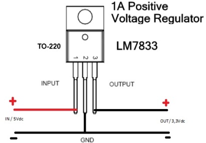

Alguno de ustedes sabrá que corriente consume un encendedor de chispa eléctrico??
mi calentador de agua es de paso y funciona con 2 baterías tamaño D de 1.5 volts cada una, el punto es que quiero adaptarlo para poder usar un adaptador de celular.
El adaptador de celular entrega 8 volts, hice un divisor de voltaje y consegui los tres volts que necesito pero no se cuanta corriente consuma el encendedor, las resistencias son de 1/4 de watt y el adaptador dice que solo entrega una corriente de 150 mA.
Mi pregunta es:
Que pasara si el encendedor necesita mas corriente??
Podrá el adaptador proporcionarla o se quemara??
Y las resistencias podrán con la carga?
Espero que entre los expertos de aqui, alguno me pueda ayudar antes de hacer este experimento y no dañar el adaptador o peor aun dañar el calentador de agua.
por su atencion muchas gracias.
Integrado regulados de 3,3 V , vale monedas :
Solo le agregas un disipador de aluminio si se calienta .
Por precaucion que al calentador solo llegue los dos cables provenientes del regulador el positivo y negativo, y el negativo de ser posible conectalo a tierra.

si pude resolverlo...utilice una fuente de pc vieja...tome los cables de 3.3 volts y 10 Amp de la fuente y los conecte a mi calentador de agua y funciona muy bien...
El punto es que aun no se exactamente cuanta corriente consume...quisiera ponerle un adaptador de celular o laptop pero temo quedarme corto respecto a la corriente.
Venden Step Down conmutados para Arduino , cuestan moneditas . . . menos de 1 Dolar y lo conectarías al cargador del celular en vez del puente divisor :
