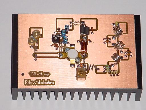

Necesito consejo de como adaptar un lineal que usa BLF177 para hacerlo funcionar con MRF150.
Ambos transistores son mosfet , pero evidentemente hay diferencias, uno es específico par VHF y el MRF150 llega de 30 a 175Mhz aunque pierde rendimiento a medida que la frecuencia es más alta .
Os paso el esquema y componentes del lineal. Es un buen proyecto, le pongo el MRF150 porque creo que es más robusto y resistente que el BLF177.
http://www.3-mtr.info/shareware/Amplifier%20150-Watt%20%28BLF177%29/
La primera prueba a pelo , no rinde mucho, con 12-15W de entrada no da más de 25 y se calienta mucho . Ahora a pensar que condensadores o otros componentes cambio.
Gracias de antemano .
Hola caro Don rtuning , premeramente te recomendo que ayuste lo potenciometro de Bias del Gate para la curriente quiescente(eso es sin RF aplicada en la entrada) sugerida por lo fabricante (veer la hoja de datos tecnicos dese transistor) , haora si tienes poca potenzia de salida con mucho calientamento seguramente lo circuito de adaptación de inpedancia de salida (Dreno) estas equivocado para ese transistor y portanto debe sener reayustado o rediseñado (reproyectado) para obtener una buena salida con un consumo de curriente conpatible a una potenzia de entrada tal que donde lo rendimento sea mejor que aomenos 60% ( relación entre potenzia de salida y potenzia de entrada o consumida de la fuente DC 48Voltios ).

Hola, que valor de ROE, tienes?
No sólo se trata de ver que condensadores cambiar, sino que impedancia tiene la carga, conector, cable y ajustes del adaptador de impedancias, etc.
No vendría mal añadir un choque a la linea que llega al GATE.
amigos, no hay que hacer ninguna modificacion, yo lo realice como muestra el post #1 y use el MRF 150 y funciona re bien, en el filtro pasabajo use capacitores mica plata y el capacitor que acopla el lineal con el filtro use un unelco de 1nf , y me funciona perfectamente,ah, la tension de vias le di 1.8 volts y el preset de vias lo reemplace por uno multivueltas pero asi como esta deberia funcionar bien, saludos
hola amigo elgriego, lo estoy excitando con 5 watts y me da 140 watts de salida, comento que ese lineal anda muy bien, a mi me salio funcionando de una, solo reajuste los trimmer de entrada y uno que tiene a la salida, el bias y listo, funciono sin problemas,ya tiene unos años andando y trabaja re bien, hasta ahora sin ningun problema, saludos
