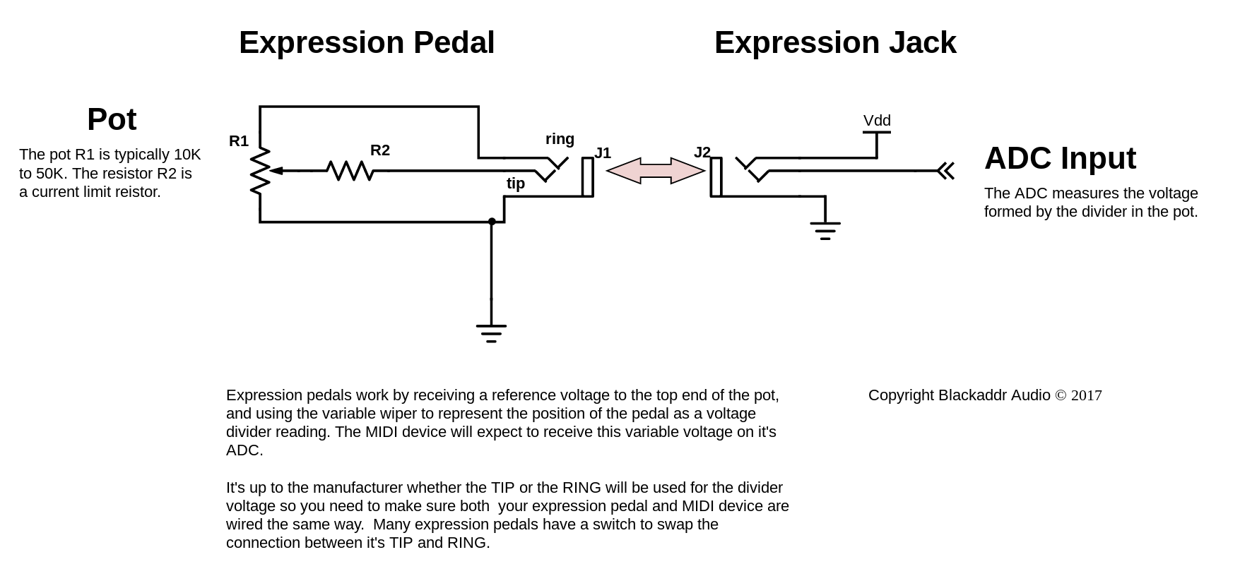

Pasa que tengo un teclado antigüito y no tiene el jaco para sustain, quiero crearle un tipo pedal de efecto sustain, alguien me puede ayudar?
Hola a todos , un bueno conpresor de audio hace la función de sustain , o sea el manten constante la intensidad de una nota musical con lo pasar del tienpo (originalmente esa intensidad cae amortecidamente con lo pasar del tienpo despues que la nota musical fue generada).

Ok , bueno mejor asi porque a principio pense que no estabas si haciendo entiender.
Entiendi en la consulta que "jaco" es en realidad lo conector henbra tipo "jack P10" ese muy difundido en equipos electronicos musicales.

Recapitulando, necesita añadir un pedal con efecto de "sostenido" al teclado, pero este no tiene conector jack de entrada para dicho pedal.
Entonces lo que tiene que hacer es dejar marca, modelo y fotos por si alguien del foro conoce el equipo y le puede ayudar.

Fue lo que deduzi desde lo principio (veer mi post#10).
Es nesesario mas datos de tu teclado (fabricante , modelo , etc....) para puder opinar mejor con mas propriedad y sin adviñaciones.
Att,
Daniel Lopes.
Es marca Casio pero es antiguo y no tiene el hembra donde se inserta el plugin de sustain.
