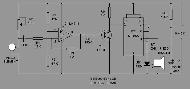

hola gente una consulta....quisiera acoplar a esta alarma un sensor de vibracion y buscando por el foro encontre unos cuantos esquemas para dicho fin...entre ellos encontre este con piezoelectrico
eliminando la parte del oscilador 555 y tomando la señal que va a la pata 2 del mismo, como podria acoplar este sensor a la alarma para que dispare la misma? sabemos que esta al conectar las salidas a tierra se dispara...

gracias DJ T3 y Chacarock, voy a utilizar los 1n4148...con respecto al sensor de mas arriba, alguien me podria hechar una mano sino es molestia?
estuve viendo y podria implementar este circuito, en ves de la señal mandada por el pulsador, mandar la que envia el operacional del amplificador del piezo...aunque mi idea era evitar el rele y utilizar un solo transistor

No te recomiendo un sensor de vibración, porque (como los sensores de rotura de cristal), cuando pasa un vehículo o moto cerca, y hace mucho ruido el motor (o el escape), activa la alarma.
Te recomiendo un sensor volumétrico (pero creo que tendrás que comprarlo, o fijate si conseguís acá en el foro).
Por otro lado, no entendí qué quieres hacer con el diagrama que pusiste...
