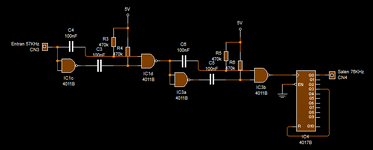

Yo lo haría al contrario. En vez de usar los 19khz del estéreo como referencia, tomaría los 57khz del rds, dividiría en tres, multiplicaría por cuatro para obtener 76khz e ingresaría al cd4013 (en el caso de Radium98, que tiene el estéreo Veronica).
En mi caso estoy usando un BA1404, por lo que solo necesito 38khz. Pensaba en tomar los 57khz, doblar con diodos y luego dividir en 6 con un cd4017. Creo que sería lo más fácil. Aunque hubiese sido un buen detalle tener esos 38khz disponibles en alguno de los pines del pic que no se están usando.

Buscando dobladores de frecuencia, encontré uno con un un cd4011 que me pareció fácil de implementar. Lo simulé y efectivamente en la salida obtengo el doble de frecuencia de entrada. Así que para mi propósito iría bien. Agregué luego un cd4017 como divisor en tres. Con esto la idea es que al ingresarle 57KHz, se obtengan 38KHz en la salida. Adjunto diagrama de esto. También otra cosa que simulé es repetir la etapa dobladora, por lo que si ingresan 57KHz, los multiplico por cuatro con el cd4011 y divido tres con el cd4017 obtendría 76KHZ, útil para ingresar a codificadores estéreo que usen cd4027, cd4013, cd4040, etc para obtener 38, ~38 y 19KHz. Ahora sólo queda ver si en el mundo real funciona.
