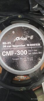

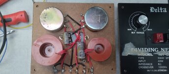

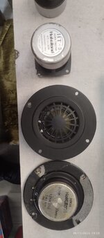

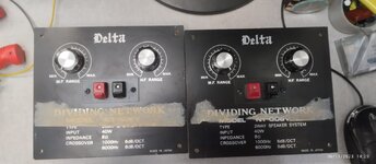

Me han regalado estos altavoces antiguos y me gustaría construirles las cabinas pero no soy muy experto en esta área que me recomiendan ?
Hay un post que tiene toda la info que necesitas para hacer las cajas y sacarle el mejor rendimiento al bafle, vas a tener que leer y mucho, armar lo que sea necesario para hacer las mediciones electroacusticas, y luego el desarrollo del bafle, y sobre todo necesitas mucho tiempo.
Para ir empezando, trata de reemplazar los capacitores del divisor por poliester.
desafortunadamente las cajas las botaron hace mucho tiempo y solo se quedaron con los altavoces en un costal por muchos años como a los inicios de los 2000:cry:
Solo te queda realizar las pertinentes mediciones de los transductores y calcular el gabinete adecuado.
Ambas cosas perfectamente explicadas en el Foro

La marca Delta Audio hoy en dia es reconocida.
Delta NT-306 es un clon, el NT a lo mejor proviene de las iniciales del dividing network.
En este caso se ve era un parlante hechizo... el Crossover y partes lo dice todo.
Puede ser la copia o clon de una caja acustica Hitashi o de un Hokutone Vintage.
