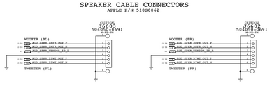

Hola! No sé muy bien si debería publicarlo en esta sección... Estoy intentando adaptar unos altavoces de un iMac de 2012 para poder conectarlos por jack 3,5 o por un conector 4P PH2.0. Los altavoces en cuestión son estos:
He podido conseguir el esquema de los mismos, y no tengo muy claro si tengo que conectarlos por separado, el tweeter, es subwoofer... Podríais echarme una mano?

Claro. Estoy metido en el proyecto de hacer un hackintosh con una carcasa de un iMac de 2012, voy a meter una placa base de PC y me gustaría usar los altavoces que trae ese iMac. Podría conectarlos tanto por Jack a la placa base o por el conector 4p ph2.0 en el controlador de la pantalla. Al fin y al cabo los altavoces se usarán para ver para uso "doméstico", consumir multimedia y algo de trabajo.
Si tienes el diagrama completo, mídelos o ábrelos, por lo que parece el 1 y el 2 son el woofer y el 5 y el 6 el tweeter
No se pueden conectar directamente al jack 3,5mm, necesitarías un circuito amplificador extra y un capacitor para el tweeter.

Si tienes el diagrama completo o la placa del Mac, puede que ahí estén los capacitores del tweeter o el circuito amplificador que usaba para que busques uno similar. por que ese de la imagen es muy grande y no sirve para esos parlantes.

Respecto al diagrama, tengo la circuitería entera de ese ordenador pero no sabría diferenciar cuál es, pongo el archivo entero.

Página 54, usa el circuito SSM3302 , amplifica el woofer y el tweeter por separado , así que no existe el capacitor del tweeter.
Según el datasheet, el amplificador es de 8 W a 12V y 8 Ohms, así que necesitaras algo parecido para mover los parlantes :
Aunque 8W parece un poco grande para esos parlantes, eso es lo que se lee.

Si quieres que suenen pruebalos con un modulo de 2 o 3W y al tweeter pruebalos con un capacitor de los que
son para tweeter de 1 o 2 o 3 uF, pero antes midelos con un tester

El capacitor DEBE ser NO polarizado, y debe ir en serie con el tweeter, y estos en paralelo con el parlante.
