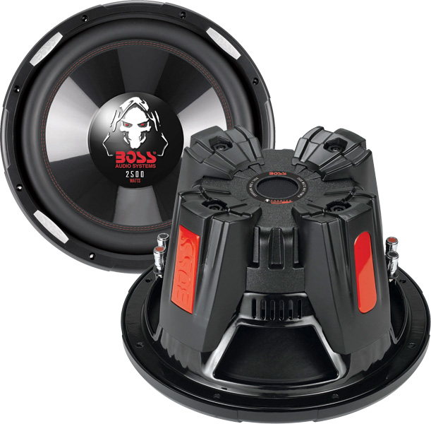

Alguien me recomienda estos BOSS P156 DVC??? son los de 15" no los de 12" que todos se confunden
Parecen morrudos, y boss no es mala marca. Pensaba ponerlo (momentaneamente) como subwoofer en mi pieza. Despues cuando tenga, ponerlo en el coche :p
mmm esos boss tienen mas plastico que metal... la campana es de chapa y la calidad costructiva se ve mala, yo compraria un pioneer que no vas a tener casi diferencia en plata, yo use uno un proyecto para una casa y su respuesta fue bastante buena para ser de car audio...
