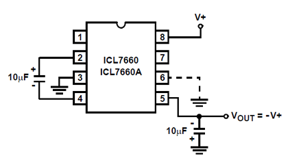

Los circuitos "típicos" de fuente conmutada suelen tener una versión, un montaje mas bien, que saca una tensión negativa a partir de la positiva.

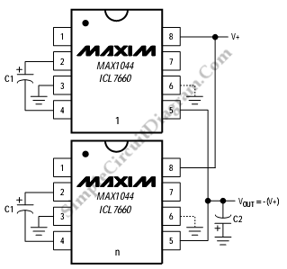

Con éste integrado ICL7660S, ICL7660A y dos capacitores ya lo tenés por menos de 1 Euro :
P.D.: Da 20 mA pero se pueden poner en paralelo
