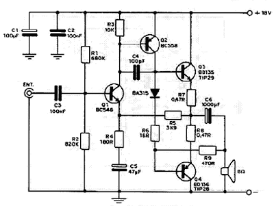

Hola gente. Aquí publico un esquema recomendado por Texas Instruments allá por 1978.
Utiliza cinco transistores, dos de ellos son el par TIP29 y TIP30, y luego tres más que según he visto no son tan comunes hoy. Estuve mirando posibles sustituciones... a saber:
2A238 (NPN, propósito general, 25Volt 250mA): BC337 ;
2A3704 (NPN, audio, 200 mA): BC237;
2A92 (NPN, Audio, 40 V, 400 mA): BD135.
Cabe aclarar que en el esquema dice 2AD92, pero ni en el mismo libro ni en la red he encontrado una referencia a ese transistor, un amigo me dijo que seguramente se refiere al 2A92, común en aquella época.
¿Qué opinan?

Revivo este tema un tanto antiguo porque al final me he decidido a armar el amplificador posteado en una placa de pruebas, utilizando el BC548 como sustituto del 2A238, BC237 en reemplazo del 2A3704 y BC337 en reemplazo del 2A92. Al probarlo, observo dos cosas:
1) siguiendo las instrucciones, no me es posible bajar el consumo en reposo a menos de 250 mA.
2) Obtengo un soplido a la salida del parlante, y cuando le inyecto una señal correspondiente a una senoidal se oye muy bajo, desde luego enmascarado por el soplido.
Envío una fotografía del montaje y otra del circuito.
Cambié los transistores originalmente elegidos puesto que con ellos había en la salida una oscilacion, un sonido agudo y repetido "tac...tac"

¿ La tensión en V8 es Vcc/2 ?
Probá de cortocircuitar V6 con V7 , va a quedar en clade B (a bajo volumen suena horrible) , pero la corriente de Biass debería ser cero ;) , sinó hay un transistor con fugas , falso , etc.
Gracias por orientarme, DOSMETROS. EN V8 hay la tensión mitad de Vcc.
Cosas que noto: R14 hierve (literalmente). La corriente de consumo al unir V7 y V6 al principio era nula. Luego subió a 190 mA.
En cuanto a la corriente que pasa por el driver (que entiendo es el BC237) es cero.
Chequeo capacitores? No creo que sean falsos los BC. Reviso los TIP?

Eso indica que el ampli está oscilando. C7 (100n) tiene una impedancia muy baja a frecuencias altas, de ahí que R14 se caliente al tener que tragarse casi toda la señal alterna de HF presente en V8. Si el condo estuviese en corto, la tensión en este punto caería a más de Vcc/2.
Instálale ese condensador de 150p a Q2 como te ha sugerido DOSMETROS y mira si baja el consumo. ¿Qué valor le has puesto al que une V8 con V2?
Desde luego, es un esquema muy "original" por no decir otra cosa... La simetría de la onda debería ser ajustable en Q1 donde tendrían que haber utilizado un PNP convenientemente polarizado y acoplado en continua con Q2 y V8 a través de una resistencia.
Comprueba que en V2 (colector de Q1) haya aproximadamente la mitad de tensión de V3, de lo contrario habrá que retocar R3.
Gracias pandacba, gracias moncada. El capacitor no indicado entre V2 y V8 es de 680 pF. Coloqué el capacitor que me indicaron y el consumo bajó notoriamente. En cuanto al efecto acústico que esto ha tenido, al conectar la carga se produce un <tic> solo y un soplido mas suave después.

Si pretendían salirse de lo convencional lo lograron... :D. ¿Alguien más lo ha construído y le ha funcionado? No sé usar simuladores pero dudo que eso tal como está llegue a pitar correctamente... El condensador de 680p entiendo que es para limitar la banda pasante superior y prevenir oscilaciones, por lo que debería ir en paralelo con la resistencia de realimentación R9 tomada del punto V8. Lo que ahora no sé sin bucear es cual de los dos componentes está bien conectado para no introducir realimentación positiva (que es lo que provoca la oscilación) porque los dos van a patillas de Q1 opuestas en fase (colector y emisor). Yo buscaría otro esquema más fiable. Aquí en el foro debe haber unos cuantos...
Edito. Mira este post y el circuito colgado por Black Tiger: https://www.forosdeelectronica.com/posts/539121/
Excepto el error de polaridad en los electrolíticos de filtro y acoplo de entrada no le veo nada anormal. Puedes dejar las resistencias de emisor de los transistores finales del circuito que armaste.

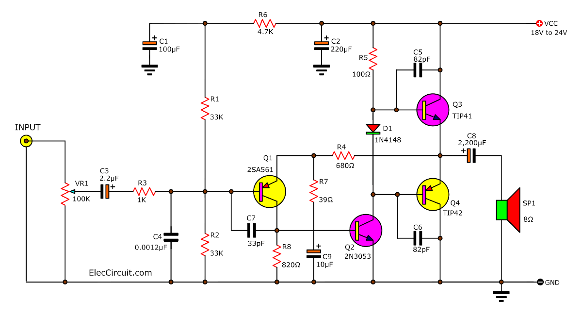

Otro al que no le veo nada raro:
http://muchos-circuitos-electronico...11/circuito-amplificador-transistorizado.html
Otro más:
http://eletronica90.blogspot.com.es/2016/04/amplificador-transistorizado-media.html
Hola moncada.
Ese circuito lo tengo armado y se oye respetablemente bien, además funciona con prácticamente luz solar... yo lo alimento con menos tensión y funciona, obviamente con un detrimento de la potencia.
