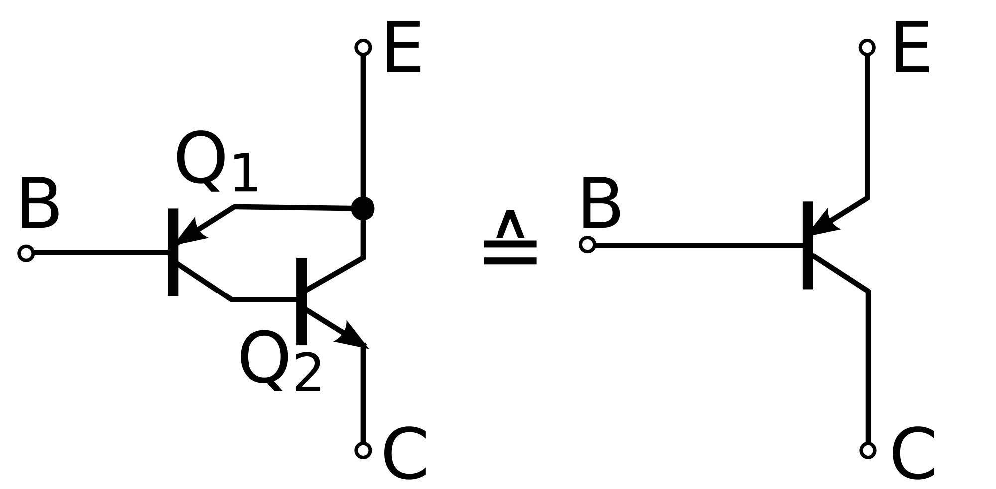

Hola Dosmetros, necesito me comente sobre este preamplificador que vi en inter y estoy montando para mi amplificador:
Sencillo preamplificador de audio
Voy a montar el ultimo plano que me dio pero cuando tenga los transistores, mientras tanto sigo con el primero y quiero mejorarlo un poco (si se puede) jajajaaaa.

No soy profecional de la electronica, soy informatico y gracias a este for y en especial a dosmetros me pude hacer un amplificador con componente reciclados. Ahora tengo algunas dudas encuanto al uso en instalacion de los preamplificadores.
. . . . Quiero saber si el S8050 me sirbe para montarlo y si lo puedo usar como pre para amplificar un movil o una portatil. . . .
Sip, te sirve
Si es para pre-amplificar un teléfono celular o una PC portátil yo haría un par de reformas.
R1 NO hace falta, directamente NO se coloca
C1 = 1µF
C2 = 1µF
OK.
Los condensadores seguirian siendo de seramic (104)?
Tengo dudas al unificar la masa del pre con la masa del amplificador. Sucede que lo voy a alimentar de fuentes distintas, amplificador con 30 v y el pre con 9 v. se puede unificar estas masa?
