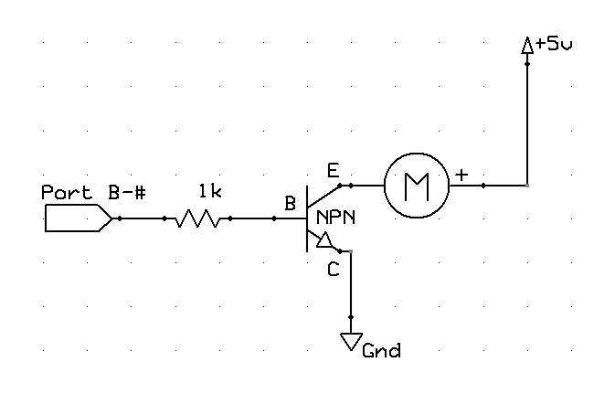

espero contar con su apoyo para poder diseñar esta etapa de potencia la ocupo para poder mover un motor la señal de entrada es de 10 V -5 mA y para poder activar el motor necesito 12 V -500 mA y quiero utilizar el tip 31 o el tip 41 pero no se como utilizarlo, y quisiera tambien saber si es el apto para la amplificación.
Supongamos que el transistor tenga un Hfe de 40 , con 5 mA solo obtendrias 200 mA (5 x 40) , así que necesitarás otra etapa , podrias probar con un darlington TIP142
Algo así con 12 V:
