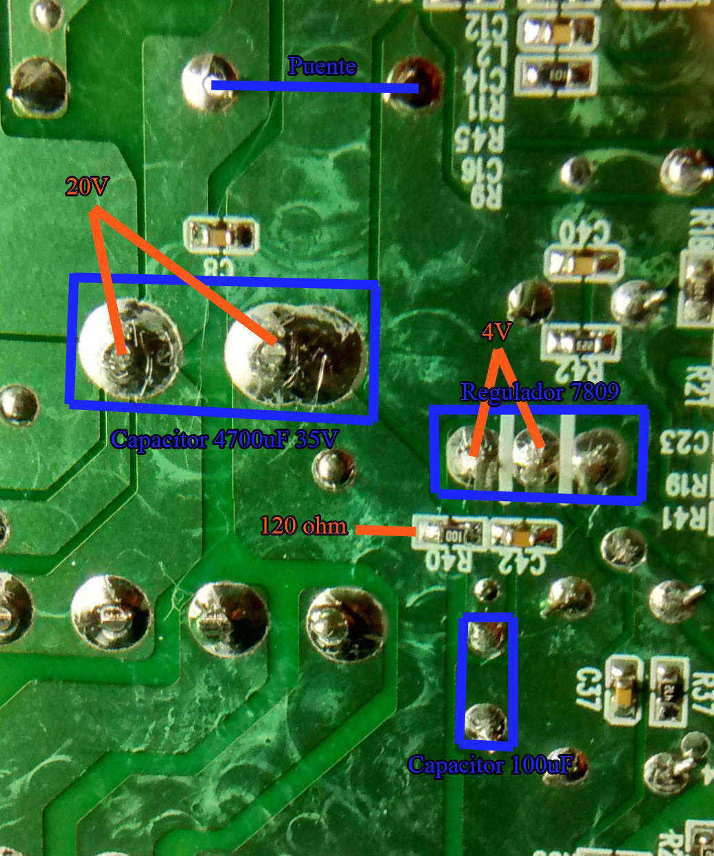

Hola a todos, necesito reparar un pequeño amplificador de audio, directamente no enciende, el led testigo lo hace pero a muy baja intensidad, les comento lo que ya revise y en donde tengo la duda.
1- El transformador de 220-15v de la entrada funciona correctamente entregando dicho voltaje en alterna
2- Luego midiendo la salida del puente rectificador en los terminales del capacitor de filtrado (4700uF 35v) obtengo los 20v en continua esperados.
y ahora es donde aparece mi duda, una parte del circuito tiene un regulador de voltaje 7809 que:
- La entrada esta conectada directamente al polo positivo del capacitor anterior (los 20V) a traves de una resistencia smd de 10ohm (valor impreso en el componente es 100) y con dos capacitores en paralelo, un electrolitico de 100uF y un smd cuyo valor desconozco.
- La entrada de referencia del regulador directamente al negativo (0V)
Los que pasa es que mido la resistencia y en vez de darme los 10 ohm me da 120 aproximadamente y el voltaje que recibe el regulador es de unos 4V midiendo en su entrada y y su referencia, y desde ya la salida en 2V aproximadamente lejos de los 9V esperados. El error puede ser la resistencia SMD? O puede ser otro componente que este afectando?
Les adjunto una imagen para ayudar a entender. http://img2.uploadhouse.com/fileuploads/21071/21071362ab0d912cc195532262b717e63ee55c19.jpg
#5
Levante la pata de salida, medi y todo barbaro, 20 en la entrada y 9 en la salida.
Despues lleve a masa la pata de salida con una resistencia de 100 ohm en serie y vuelve a pasar lo mismo, la entrada 3v aprox.
Es el regulador roto??

100 Ohms representa una carga de algo de 100 mA para los 9V , el 7809 andaría por el Amper
Cambialo nomás
Perá perá , hay alguna resistencia entre los 20 V y la entrada del 7809
#7
Mil gracias por la ayuda, lastima que no tengo ninguno a mano ahora, tendré que esperar al sabado a poder comprar. Saludos
Si hay una resistencia smd de 10 ohm, la que puse arriba en la imagen se ve, esa la mido y de todas maneras me da 120 ohm.
