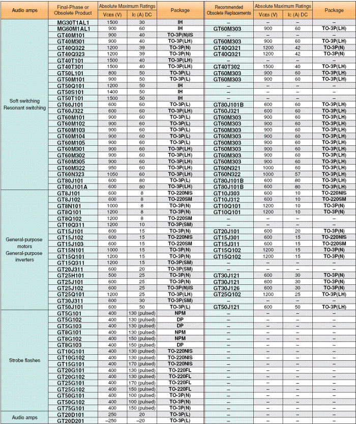

Consulte respecto a alternativas a los igbt, directo con el personal de posventa de la IR, me respondieron desde asia.
Response (Harrison Hu(TAC-Asia)) 05/17/2009 07:00 PM
salvaje,
Thanks for your interests,Unfortunately,we don't have alternative to these two IGBTs.
Regards,
Harrison
Parece que Toshiba se olvidó de remplazar los GT20D101/201 con el cambio de generación de IGBT...
Lastima, por que ningún IGBT en sus listas pueden remplazarlos... Ni St micro, International Rectifier, OnSemi, Fairchild...
Parece que Toshiba se olvidó de remplazar los GT20D101/201 .....
Esto lo había comentado en algún lado, los IGBT que se fabrican en la actualidad son de extrema potencia, pero la mayoría, NO aptos para audio.
Parece que en su momento fue una "Moda" que no se mantuvo.
Tal vez tenga que ver con la proliferación de MOSFET de potencia y alta velocidad.
Muchos se quedaron con las ganas (me incluyo) de armar ese amplificador. Es una gran lastima.
PD: Aún no he entendido bien de que se trata, que parametros se tienen en cuenta para saber si el IGBT es bueno. En los datasheets de los GT20D101/201 no aparece la respuesta en frecuencia, que creo es lo que importa... Hay algunos IGBTs que alcanzan hasta 50khz de fc. Se bancan 600V y 50 Ampers, suficientes en el aspecto de la potencia...
Saludos!!
Repito por enésima vez, en su momento, posiblemente por ser una moda temporal, aparecieron transistores IGBT de potencias y velocidades muy aptas para audio.
Hoy en día es prácticamente imposible conseguirlos, los IGBT que hay en plaza son para bajas frecuencias y de potencias altísimas.
Si observan las listas de transistores y sus características verán que llegan trabajosamente a unos 300KHz, lo que para audio no es suficiente.
También he visto que se consiguen en eBay los modelos que emplea el amplificador, pero a precios altos y desconozco si son nuevos (Recién fabricados) o viejos que no han sido usados, alguien los "Añejó" :D
Digamos que hacer este esquema es viable siempre y cuando se consigan esos IGBT (Los mismos modelos), si no se consiguen fácilmente, con mucha pena, será mejor buscar otro diseño.
