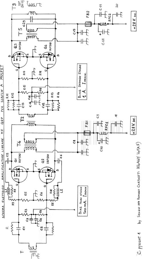

Podría este pequeño amplificador funcionar en los 26 y 27 Mhz en AM/LSB/USB ???
Link:
http://es.scribd.com/doc/25064559/60W-Linear-Amplifier-With-IRF840
- Podría sustituir el IRF840 por un IRFZ44N ??
- Puedo emplear toroides de PC ??
- Veo que tiene dos voltajes, cuáles son ??
Hola Isedr, en 26MHz el rendimiento de los MOSFET cae muchísimo, pero habría que probarlo a ver cuánto dá. >Lo que hay que cambiar es el capacitor de 560pF del Drain a masa, habría que poner uno más chico, tipo 100pF. Saludos C

Y estos ??
Aqui otro:
http://circuitdiagram.net/mosfet-linear-amplifier-300w50mhz.html
Este es para la 27 mhz:
Sí, pero el MRF237 es para VHF, si lo hacés trabajar en 80M va a ser fuente de oscilaciones parásitas por su exceso de ganancia a esas frecuencias. Con la salida de un "Novicio" creo que ya podés empujar la 6146. Saludos C

Te comento que el amplificador no es para 80M que lo quiero, es para trabajar en la 26.555 LSB mhz que es donde salen la mayoria radioaficionados de mi pais...
En realidad sobraría, el tema es que para justificar el gasto, tendrías que hacer un lineal de 100W, porque para que se aprecie la diferencia, tenés que cuadruplicar potencia, y la 6146, trabajado de modo lineal, dá unos 50W sin exigirla, estaría bien para subir un QRP de 5W a 50W, ahí sí se justifica. Saludos C
