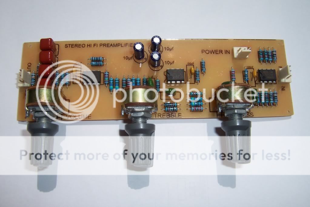

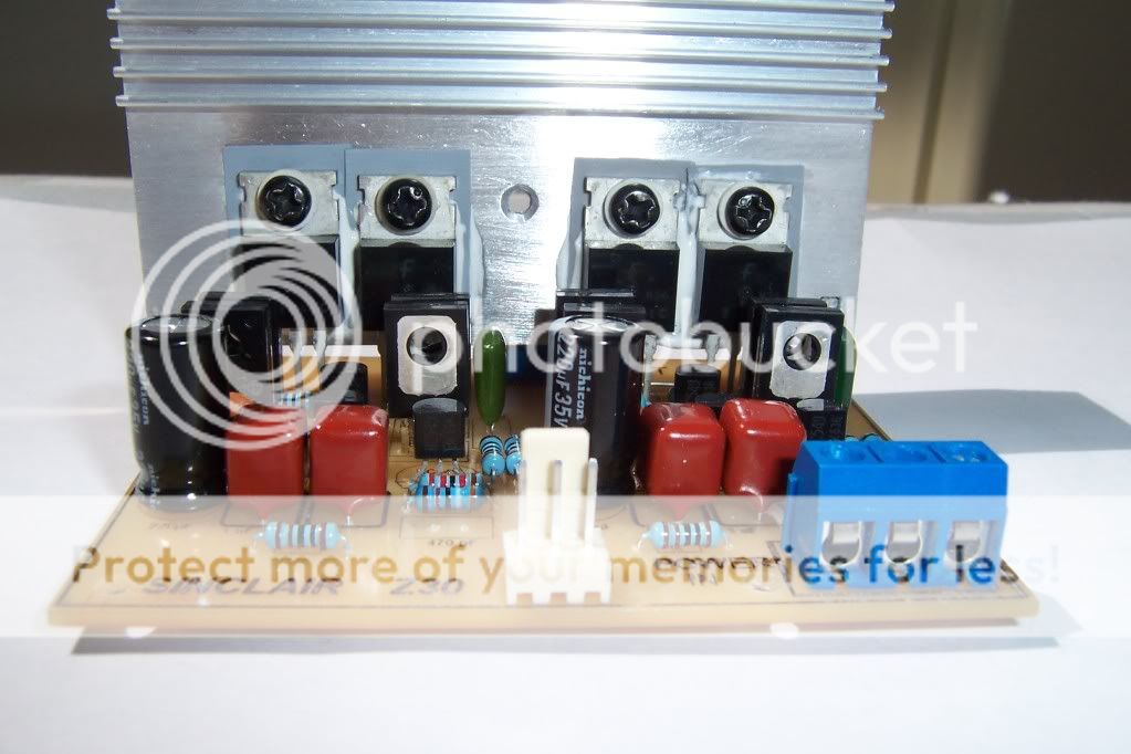

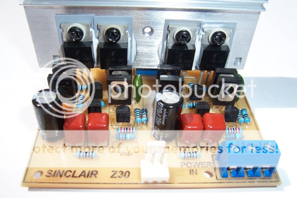

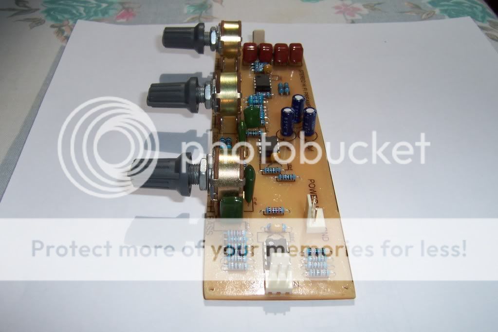

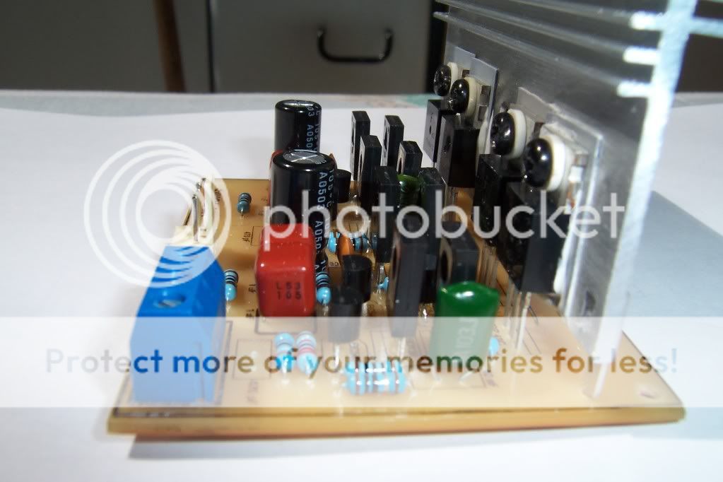

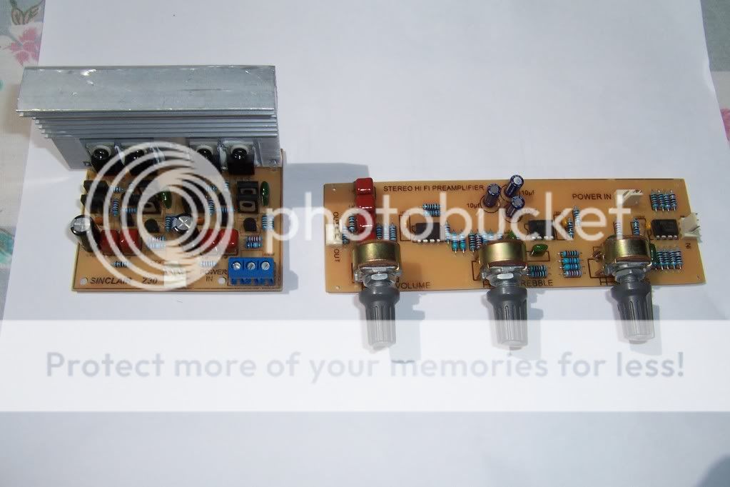

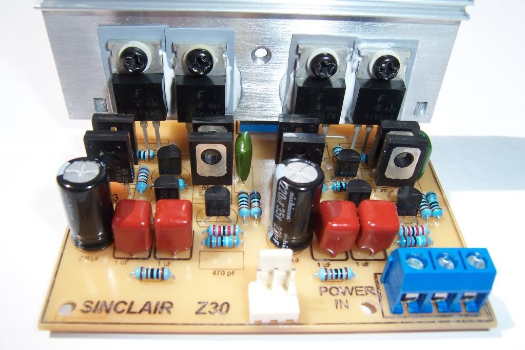

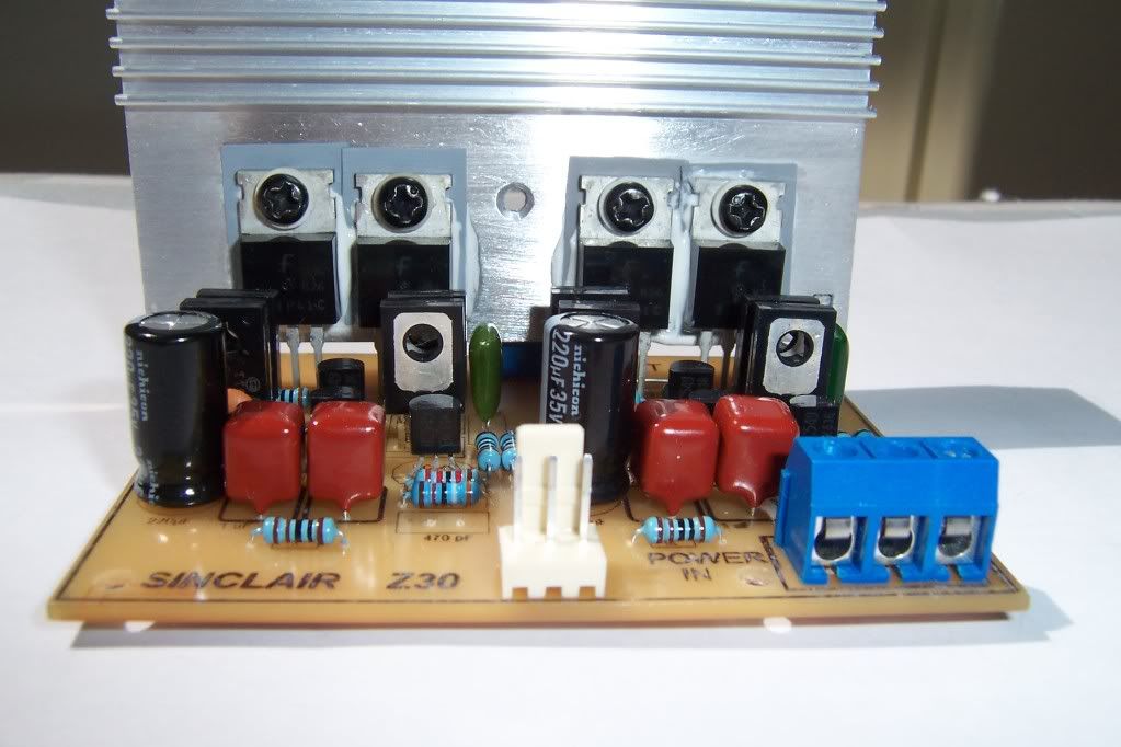

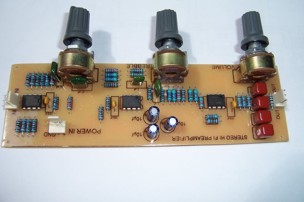

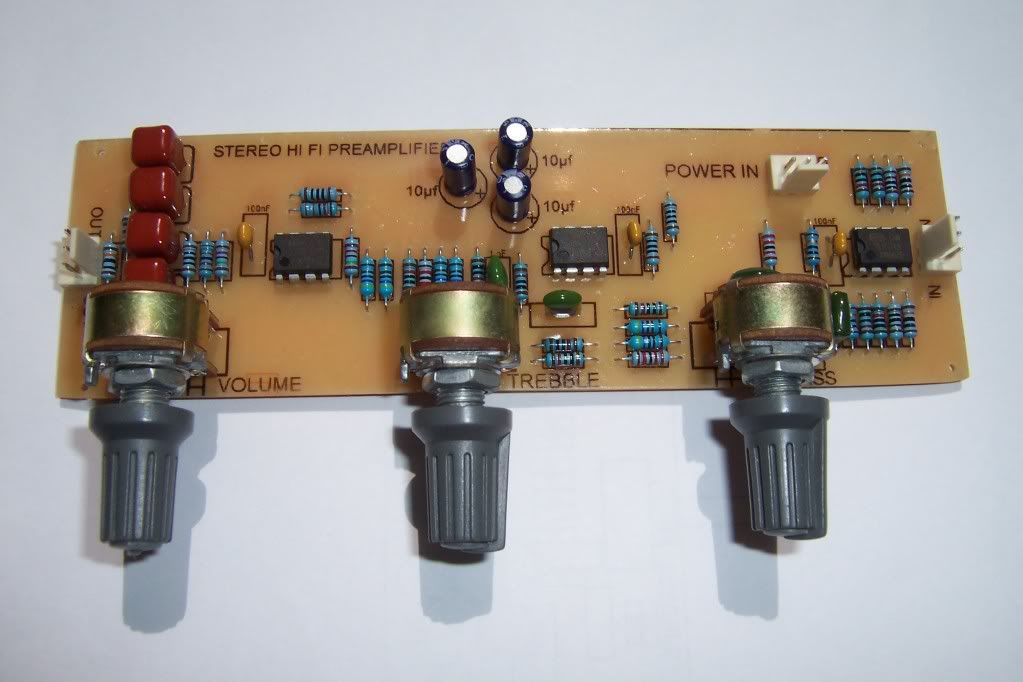

Este es el nuevo sinclair que construí, la PCB es más compacta y está diseñada para ubicar correctamente los Trs BD139 y BD140, los componentes los medí uno por uno para que fueran exactos, Trs con el mismo hFE, las resistencias de metalfilm también las escogí una por una para que fueran exactas (0 %) lo mismo para el preamplificador todos los componentes con el 0 % , ósea una exactitud del 100 %, fueron dos días solo midiendo los componentes, pero valió la pena porque el sonido es muy nítido y cero ruidos, eso que no lo he metido aun en una caja metálica, para el que quiera comparto el PCB del sinclair.
Gracias Mariano, el proyecto va viento en popa, tengo listos tres sinclair de estos (para triamplificar) el pre está listo también, al crossover activo le voy a hacer unos pequeños cambios para que quede más compacto, a tu fuente SMPS de 400 w le estoy haciendo unas pequeñas modificaciones también, me falta un poco pero ahí voy, es un excelente proyecto en el que estoy embarcado.
Aquí esta el pdf del sinclair

muy lindo quedo ese Z30, prolijito.
consulta de novato: cual seria la diferencia en armar el Z30 y el TDA2050 dan masomenos la misma potencia, alimentandolo con la misma fuente, (verdad?) o hay algun detalle que me estoy perdiedo, y sie entiendo que uno es interado y el otro a transistore, el sonido es diferente quizas, alguno mas plano que el otro,menos caro.
El TDA2050, alimentado con +/-22V y sobre 8 ohms, entrega entre 22 y 25W al 0.5% de distorsión...y eso es mas o menos lo mismo que el Z30. La principal diferencia está en las protecciones del 2050 y de las que carece por completo el Z30, pero esas protecciones - cuando se activan - distorsionan bastante el sonido. Asumiendo que no le vas a dar manija como para que eso suceda, que le vas a poner buenos disipadores y toda la bola adicional, no debería haber mucha diferencia entre ellos...si no fuera en confiabilidad (un solo C.I contra una parva de transistores) y un puñado de resistencias, un PCB de 3x3 cm contra uno bastante mas grande y todo a una fracción del costo final del Z30.
En cuanto a sonido, sinceramente dudo que el Z30 tenga menor distorsión que un TDA2050, que el datasheet especifica del 0.02% (típica), entre 0.1 y 20W, y entre 100Hz y 10kHz...todo con carga de 8 ohms. Del Z30 no existen estos datos, no al menos que hayan sido medidos en la realidad. El rango tonal se ajusta con los capacitores de entrada y de realimentación, y en el diseño inicial del Z30 estaban bastante chuecos....
No es por tirar mala onda contra el Z30, que es un diseño simple, confiable y de buen sonido (a juzgar por los comentarios de quienes lo armaron), pero con la tecnología actual y disponiendo de la serie TDA20x0 casi como que no tiene mucho caso armar un amplificador de 20 watts a transistores, excepto por el ánimo de aprender. Si es eso lo que buscás, metele nomás por que el diseño tan simple te garantiza que va a funcionar sin problemas en condiciones normales y que no te va a traer dolores de cabeza al montarlo.

Hola!!! unos post atrás deje el pcb hecho por mi para este sinclair, para usar con transistores BD139 y BD140, así lo puedes alimentar con mas voltaje, yo lo tengo con +-32v y en la simulación arroja unos 40w por canal mas o menos, sube algo la distorsión pero a simple oído no se nota, usé resistencias de metalfilm que producen menos ruido y tienen un margen mas estrecho de tolerancia (1%), las que use las escogí del 0% de tolerancia, ósea si esta marcada de 1Kohm es 1Kohm y no 999 ohm, como suelen ser las de carbón, los capacitores los use de poliéster y no de cerámica. con estos cambios créeme que tengo un sonido excelente y buena potencia, no se que mas quieres saber?
