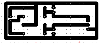

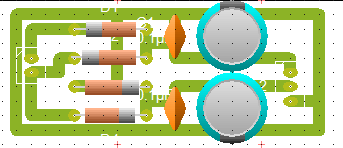

Esto estará bien para una fuente doble?
No, la verdad que tienes un capacitor invertido, la masa unido a uno de los contactos del transformador. Busca en el foro mejor el diseño de una fuente simetrica.
La salida del transformador es con tap central?
