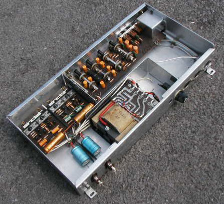

Tengo todos los circuitos sinclair incluso los pre, filtros fuentes y todos los manuales que aparecieron
En los manuales de armado esta la circuiteria completa de como se debe conectar y por ejemplo armar el equipo como de la foto que puse la foto que puse.
Hay otra versión que las placas de potencia estan puestas de costado y verticales con un disipador en "U" que las vincula y sirve para fijarlas

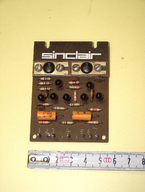

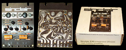

Aqui una imagen del Z30
propaganda de la época
z30
